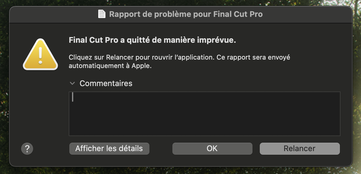

Je vous envoie ce message parce que Final Cut Pro n'arrête pas de cracher dès que j'essaye d'ouvrir ma bibliothèque de projets.
Je peux continuer à modifier le projet en cours, mais dès que je clique sur un des trois onglets en haut à droite, pour modifier l'apparence de mon espace de travail et donc ouvrir ma bibliothèque, l'application se ferme automatiquement avec le message de crash habituel (en PJ)
J'ai libéré la place sur le disque dur qui héberge les stockages de l'application mais ça ne change rien tout mon Mac est à jour ainsi que l'application. L'app a été acheté avec le MAC (les packs où ils l'intègrent déjà dans l'ordi), elle n'a pas été crackée.
Auriez-vous des idées de comment faire ?
Je vous joins le codage du message d'erreur en fichier, je n'ai pas de compétences en codage pour le déchiffrer ...
Je suis vidéaste donc il est vrai que ça m'handicape beaucoup ...
Merci d'avance !
