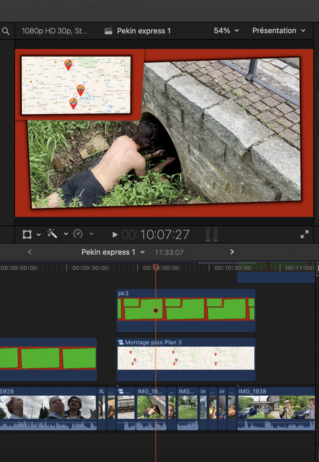

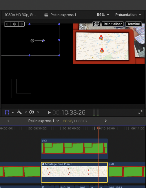

Je suis actuellement en train de réaliser un montage d'une course d'orientation un peu à la pékin express.
Je superpose certains médias afin d'avoir une vidéo + une carte + un cadre pour habiller tout cela et cela me pose certains problèmes.
La carte devrait être dans le coin supérieur gauche de ma vidéo, la vidéo devrait occuper la majorité de l'écran. Comme sur la première capture d'écran.
Mon problème, c'est que pour une raison que je n'explique pas et de façon aléatoire, cette configuration ne s'affiche pas correctement en preview et j'obtiens le résultat que vous voyez sur la 2e image. J'ai essayé d'exporter le projet en imaginant qu'il s'agissait peut-être juste d'une erreur au niveau de la prévisualisation mais non, le résultat final affiche toute les images rognées et retournées dans le coin supérieur droit de la vidéo comme en preview...
Je précise que je n'ai pas transformé les images, tout est paramétré pour s'afficher correctement et cela fonctionne bien à d'autres moment de la vidéo. Lorsque je constate le bug et que je retransforme un peu la position de la vidéo (image 3), cela redevient correct quelques instants seulement pour ensuite se regrouper à nouveau à l'envers en haut à droite de l'écran...
J'ai un MacBook Pro M1 16gb & Final Cut Pro X 10.5.4
Quelqu'un a t-il une idée de ce à quoi cela est dû ?
Dans l'attente de votre aide! D'avance un grand merci,
Nip

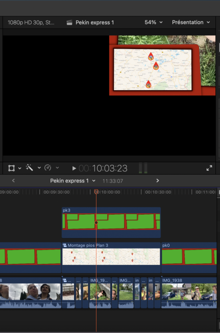

Je ne vois qu'une explication : tu as positionné peut-être involontairement des images clé qui déplacent les différents plans. Et notamment dans tes plans composés.
Sur la première capture d'écran, tu es à 10:07:27, et sur la deuxième, à 10:03:23 : pourrais-tu vérifier si les valeurs de positionnement X et Y sont les mêmes ?

Non, tout est identique. Entre les captures d'écran 1 et 2 je n'ai que déplacé ma vidéo (sur laquelle se rattache le cadre) vers la droite derrière deux photos sur ma timeline parce que :
- ce problème se présente peu après que tout soit correctement paramétré, donc en modifiant l'ordre de certains médias cela se remet correctement
- de cette façon je pouvais vous montrer ce à quoi cela devrait ressembler
Lorsque j'ai remis ma vidéo devant mes deux photos, le problème est réapparu directement.
On voit bien d'ailleurs sur la 3e capture que le positionnement de la carte est au bon endroit.
