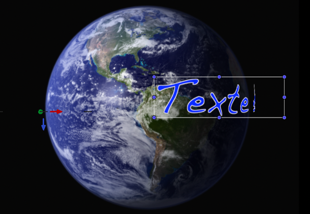

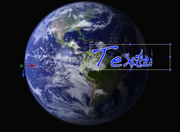

bonjour à tous,
Sur Apple Motion 5.6 (Monterey 12.2.1), pour un texte tournant autour d'un globe, je me suis inspiré des videos de Rémy Deveze et de Ripple Training.
Mais j'ai constaté que,  si j'ajoute une option "éclat" à l'apparence de mon texte, celui ci ne se cache plus derrière le globe lors de la rotation.  :angry:
Si je décoche l'option "éclat", le texte se "cache" derrière le globe. :P  (En fait, il ne se cache pas, mais seule la partie "devant" de sa trajectoire est visible. En ajustant bien les dimensions, on a l'impression qu'il est masqué par le globe).
Pourquoi l'ajout d'un "éclat" modifie-t-il l'affichage du texte tournant ?
Merci par avance pour vos suggestions, réponses  :)
Jean du Var

Tu peux essayer de modifier ton texte en passant par l'onglet Texte > Présentation > Rendu du texte et tu coches Aplatir.
Cela peut régler ton problème ou en créer d'autres.
Ça dépendra si tu as mis des effets sur ton texte ou pas.
Mais si c'est l'éclat (ou le contour, etc.) qui pose problème, ça sera bon.
merci de ton retour.
Cocher "Aplatir" aplatit mon texte... du coup, je ne le vois plus. Cela crée donc un nouveau problème  :D
Que je coche "éclat" ou que je ne le coche pas, cocher "aplatir" aplatit mon texte.
Je peux mettre une ombre portée (sans mettre d'éclat), l'effacement derrière le globe est respecté, ça va. Mais dès que je mets un éclat, terminé, tout le texte en rotation reste DEVANT le globe.
Face seule : respecté
Face + contour : respecté
Face + Contour + Ombre Portée : respecté
Ombre Portée seule : respecté
Face + Ombre : respecté
Eclat seul : pas respecté et dès qu'il y a "éclat" : pas respecté
(texte 3D : pas respecté)
Je note d'ailleurs un petit logo R encadré à côté de l'option "éclat"... informatif de quelque chose ?
Jean du Var

Posté 06 mars 2022 - 18:35
Il y a toujours eut des problèmes avec Motion et la "3D".
Je fais la même constatation que toi.
Si il y a trop d'effet sur le texte, ça ne fonctionne plus.
Eclat seul ça fonctionne en aplatissant, mais dès qu'il y a d'autres effets ou filtres activés, ça ne passe plus.
Tu peux faire remonter le problème à Apple par ici : https://www.apple.co...ack/motion.html
