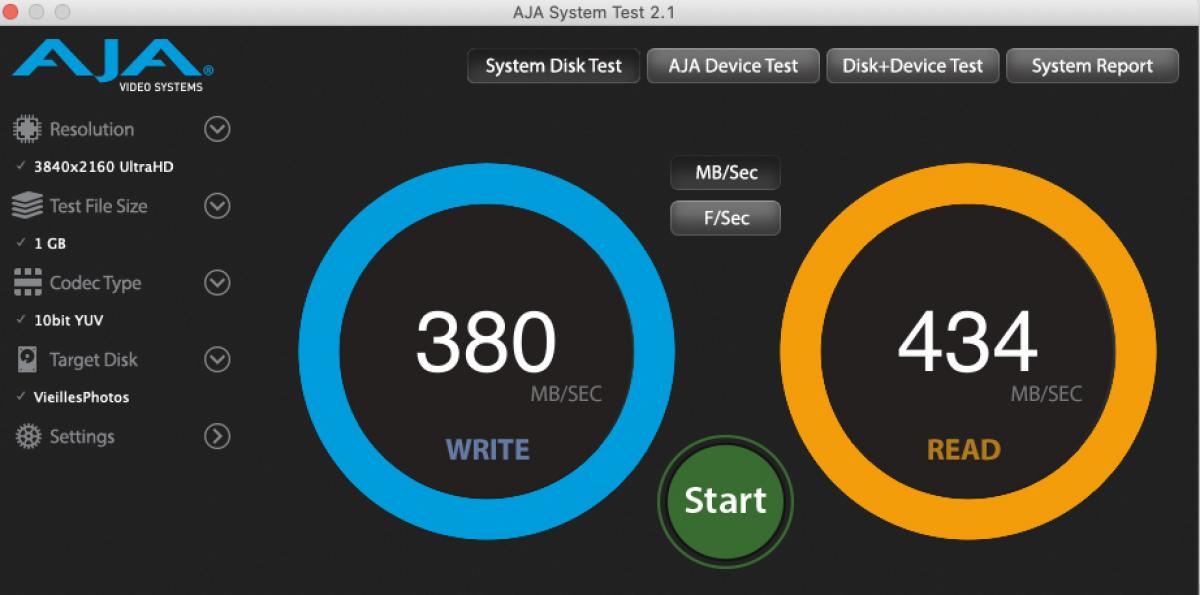

Quant à ton idée d'un SSD externe, je ne vois pas que cela améliorera le fluidité de FCP X. Car le débit de transfert de données restera probablement inférieur à ce qui est permis par ton SSD interne.
Voici ce que j'obtiens avec un SSD en boîtier UASP connecté en USB3 sur lequel j'ai disposé ma bibliothèque de travail FCP X durant plusieurs années :
Le débit de transfert pour du FHD en natif est suffisant.
Actuellement, toutes mes vidéos sont en UHD 25p.
J'utilise le plus rapide des SSD existants, le Samsung X5 connecté en Thunderbolt 3 :
Le débit de transfert est impressionnant, mais je ne pense pas qu'il puisse dépasser le débit de mon SSD interne.
