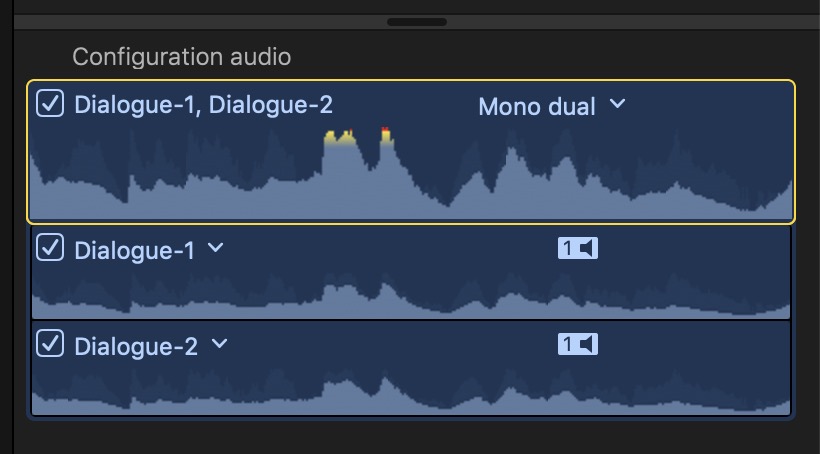

Alors, on est pas plus avancé concernant l'audio. Mais si tu dis qu'il est OK avec d'autres lecteur, c'est FCP X qui pose problème…
Pourrais-tu produire des captures d'écran de la configuration audio dans FCP X (comme celui joint en choisissant Mono dual) pour un clip sortant en mono et pour un clip qui n'a pas de son ?
Sinon, je suppose que tu as songé à jeter à la corbeille les préférences utilisateur de FCP X ?
En dernier lieu, il te faut mettre l'application à la corbeille et re-télécharger.
