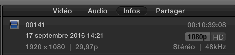

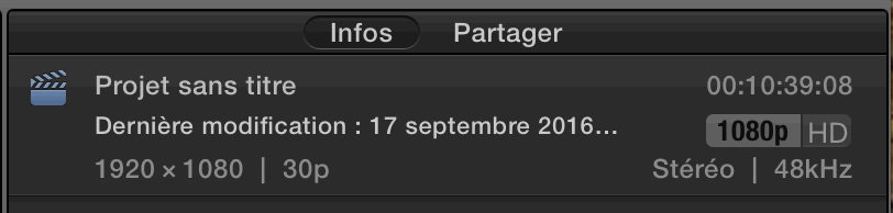

Alors, pour vérifier le contenu de la dernière ligne de ton post #5, j'ai posé un plan de 10' 39" 08 images à 29,97 ips sur une timeline en 30 ips.
Devine quelle est la durée de ce plan une fois posé sur la timeline ? Je te le donne en mille :
10' 39" 08 images.

Infos du clip : Capture d'écran 2016-09-17 à 15.09.19.gif
Infos du projet : Capture d'écran 2016-09-17 à 15.12.53.gif
