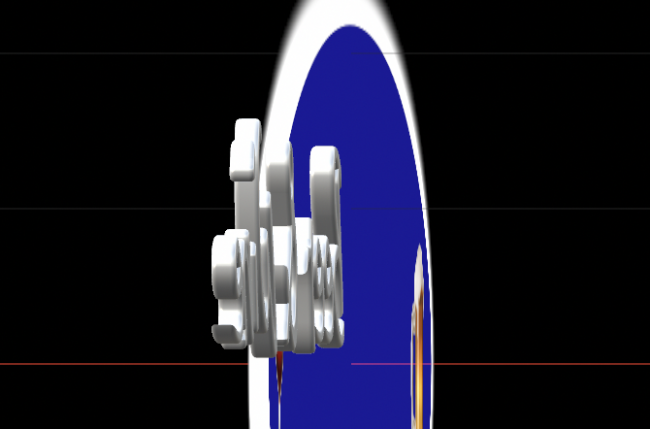

Voilà, j'ai mis des pièces jointes. De face, on lit le texte, et de dos, j'aimerais qu'on ne le voit plus.
L'idée des points clés est intéressante. Toutefois, la vitesse de rotation de mon logo est progressive, de très haute à arrêt complet, logo de face. Cela ferait un travail quasi image par image, réalisable mais fastidieux sur une portion du projet.
Je rappelle ici que le projet est composé d'une image png (l'ovale à fond bleu), répliquée 20 fois, de -10 à +10 pour donner un aspect 3D ; et d'un texte généré avec Motion, placé en avant de 20 points de l'image. Et le tout tourne.
J'aurais pu aussi généré ce logo 3D d'une autre manière et faire une objet 3D unique à faire tourner, là, j'aurais eu mon résultat, mais je ne sais si on peut importer et faire tourner des objets 3D ni comment les générer.

J'ajouterais une nuance. Le texte est en avant de l'image, de 30 points. Ce qui fait que, lors de la rotation, il n'est censé apparaître qu'à mesure, selon l'angle, ce qui n'est pas le cas sur cette copie d'écran.

J'ai juste fait un essai. De face, le texte est à 100 % d'opacité. A 90° je remets un point clé à 100 % et une image plus loin, je mets zéro. Et lorsque la rotation doit faire ré-apparaître le texte, je mets un point clé à zéro et l'image suivante à 100.
De toutes façons, je crois pouvoir dire que Motion ne fait pas de la vraie 3D.
Pour cela il faut un plugin de type mObject.

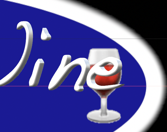

 Le wine est écrit à l'envers, là où j'aurais voulu qu'il disparaisse, pour ne le voir que d'un côté de l'ovale. J'ai fait un essai aussi de transparence de texte en points-clés. Cela fonctionne si le texte est accolé à l'ovale, sil est posé dessus en quelque sorte. Mais mon texte est 3Diquement parlant en avant de lui , détaché, donc dans la rotation, il y a un moment où seule une partie du texte apparaîtra, à mesure de la rotation. Alors je sais bien que je chipote, et sur mon projet, je peux faire un travail image par image, avec des masques, ok.
Mais dans le principe, je voulais trouver le moyen de mettre un objet opaque.
Regarde, le texte lui est bien devant mon image, mais de face comme de derrière... pourquoi apparaît-il toujours au premier plan ?

En fait, Motion respecte l'ordre des calques, et comme le texte est placé au dessus, dans l'arborescence, il reste tout le temps devant. J'ai fait l'essai de le mettre en dessous de l'image : je ne vois jamais le texte.

voilà comment faire disparaitre le texte derrière le rectangle blanc lors de la rotation ?

Ah oui, j'utilise tellement peu les textes 3D dans Motion que je ne me souvenais plus de la feinte.
En faite les textes 3D ne peuvent pas interagir avec des formes 2D.
Le truc ça va être de créer du texte 3D pour masquer ton texte 3D.
C'est là qu'il faut bricoler (et que Motion n'est pas (encore?) un logiciel pour faire de la 3D).
Le plus simple est de partir d'un point en texte 3D (.) et de le déformer (en jouant avec l'échelle par exemple) pour qu'il puisse prendre la forme de ton fond ovale.
En bidouillant tu arriveras à masquer ton texte avec le point déformé.

Ah oui, c'est le point qui sert d'arrière plan. Et finalement, texte sur texte, les opacités sont respectés, et l'un passe alternativement devant l'autre. Il en est de même pour les images.
Texte sur texte = ok
Image sur image = ok
mais texte sur image : texte > image. Je ne sais pas s'il existe un moyen de suggérer à Monsieur Apple d'ajouter cette possibilité.

En faite, les éléments 2D (images, formes, textes 2D) interagissent ensemble et les textes 3D interagissent ensemble, mais la 2D et la 3D ne se mélangera pas bien.
Ça veut dire que tu as deux possibilités.
Soit tu fais ton texte en 2D et ça marchera avec ton image, soit tu bidouilles pour faire ça avec que du texte 3D.
Si tu as envie de te lancer dans le bricolage, j'ai encore une autre astuce pour toi.
Tu peux mettre une image comme texture d'un texte 3D.
Pour ça tu sélectionnes ton texte 3D, tu vas dans l'inspecteur > Texte > Apparence.
Là tu as la partie Matériau et surtout la partie Substance.
Si dans Substance tu choisis Générique, dans Surface tu peux utiliser Image et glisser une image qui est dans ton projet Motion.
Il faut utiliser les réglages en dessous pour la Position (a déplier) et l'échelle pour voir ton image en entier.
En tâtonnant on peut afficher une image en entier.
Le mieux est d'utiliser ce caractère (que tu peux copier coller depuis ici) : ◼︎
Et jouer avec les paramètres de Profondeur et Taille bord avant pour diminuer l'espace entre les surfaces.
Dans Matériau tu peux faire passer le menu de Simple à Multiple si tu veux mettre une image différente à l'arrière.
