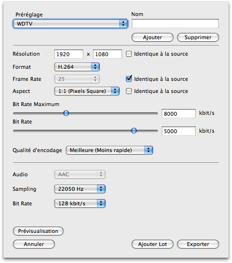

Bon choix. Pour faire la même chose, j'utilise StarFire 2 avec les réglages suivants :
C'est un réglage "économique". Le WDTV supporte bien un débit de type AVCHD (24 mbits/s) pour les vidéos qui bougent.

J'aurai tendance à préparer mon exportation en H264 1920x1080 24p, ou 1920x1080 25i si l'écran les supporte, quoique, je leur préférerai largement un 1280x720 50p pour garder de la fluidité sur les mouvements.
Ton écran, c'est quoi comme modèle ? il gère le 24p ("cinema like") ? Il faut connaître tout la chaîne vidéo, pour savoir optimiser le captage et la diffusion !
