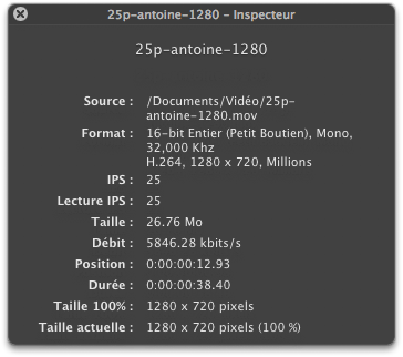

Si vous avez créé un fichier vidéo, vous devriez savoir avec quel codec (options d'encodage) il a été généré. Lorsque on se retrouve avec un fichier venant de l'extérieur, comment retrouver cette information ? QuickTime Player est souvent peu bavard sur le détail des codecs dans les fichiers. Cependant, l'inspecteur (Commande - I) donne quelques informations (ligne Format) :

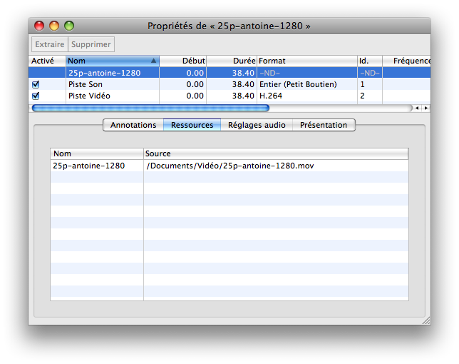

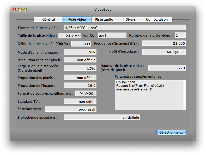

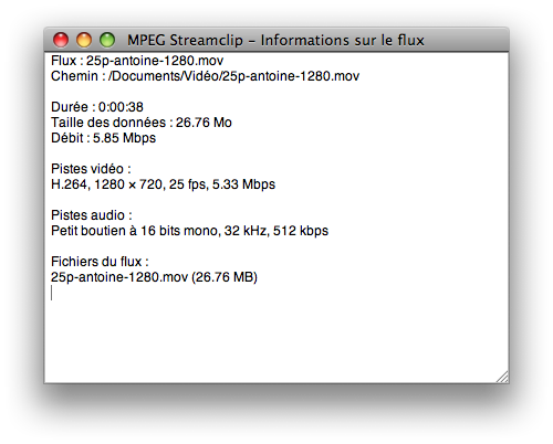

Pour en savoir plus, il faut utiliser des outils tiers, dont deux sont particulièrement utiles :
