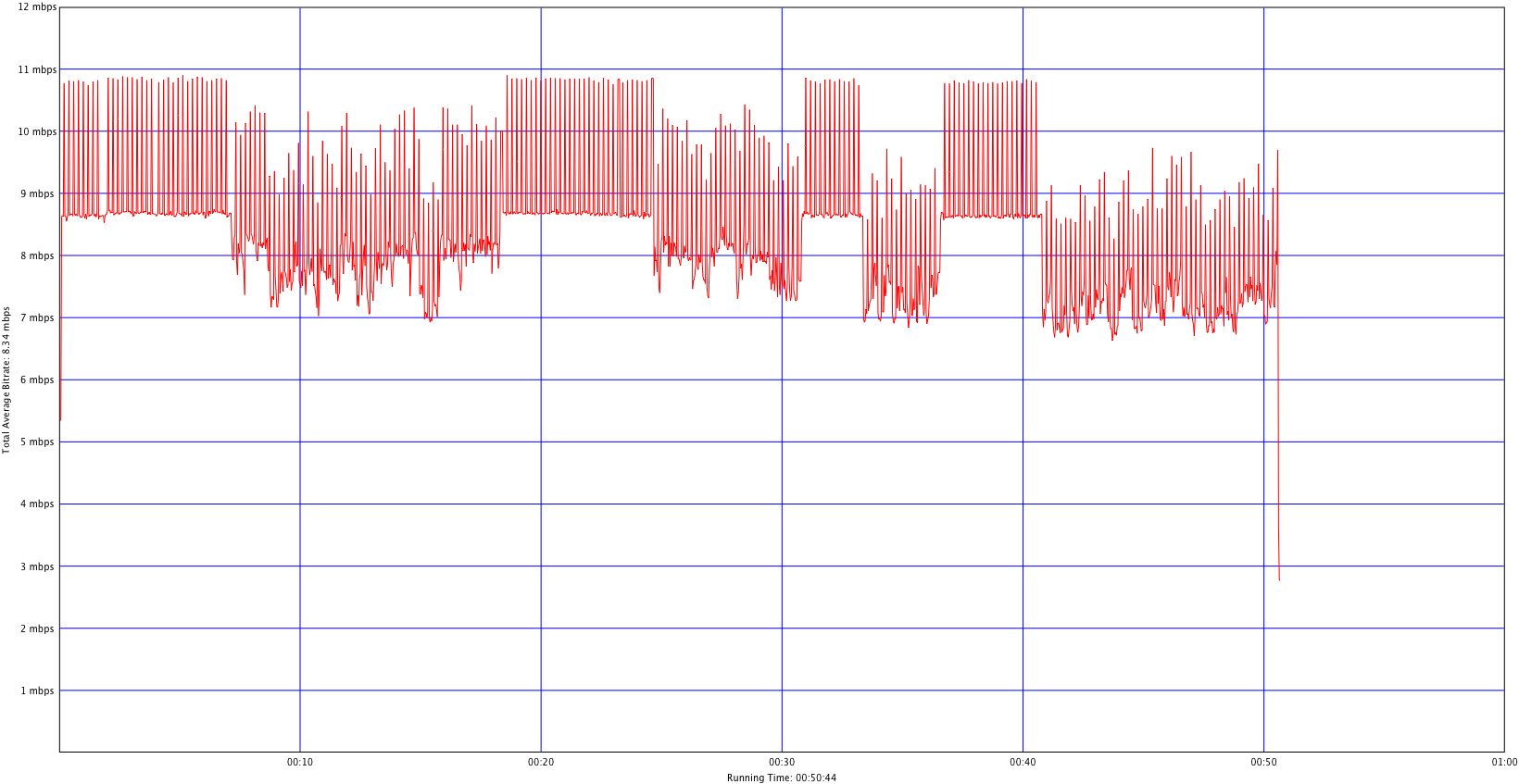

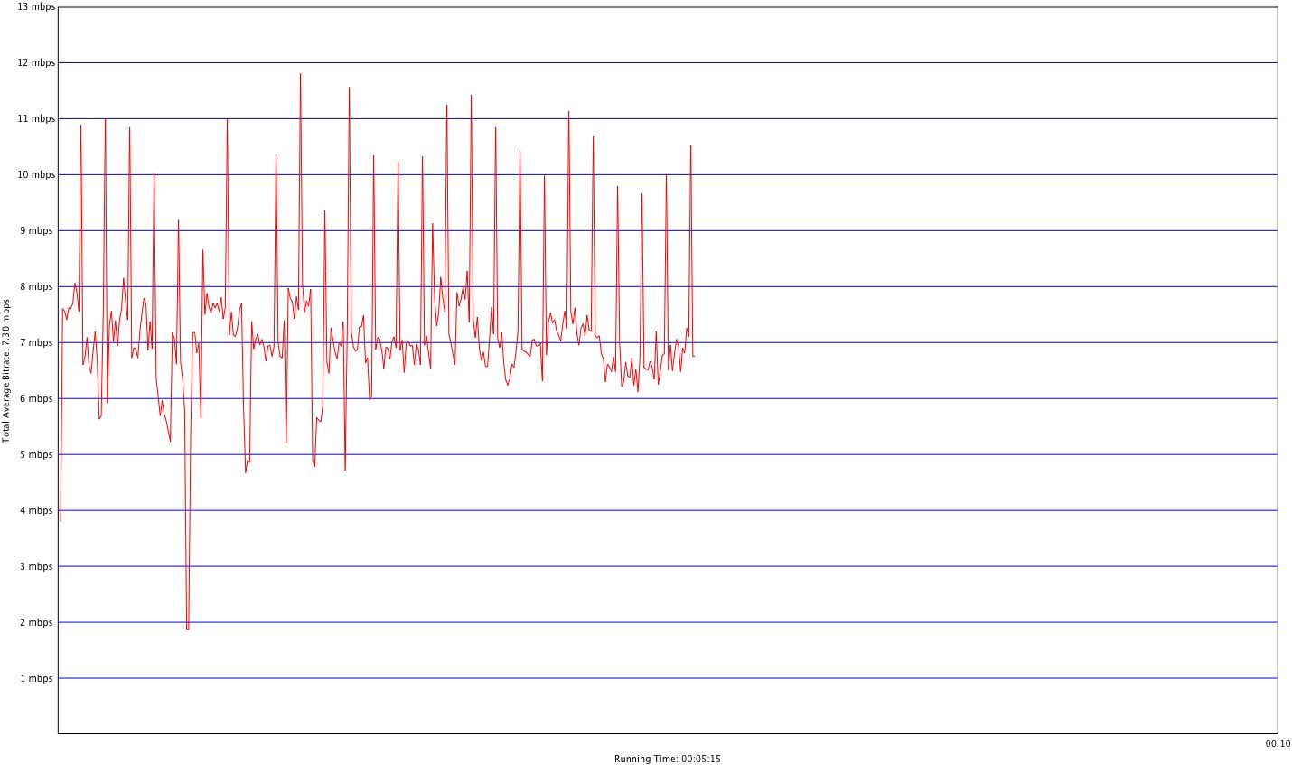

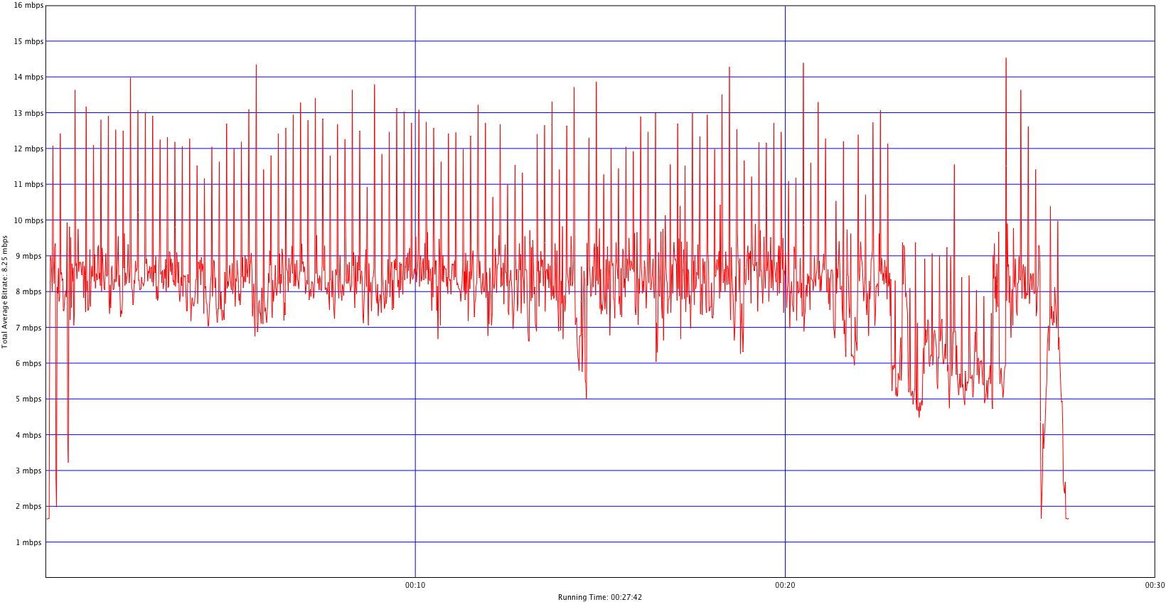

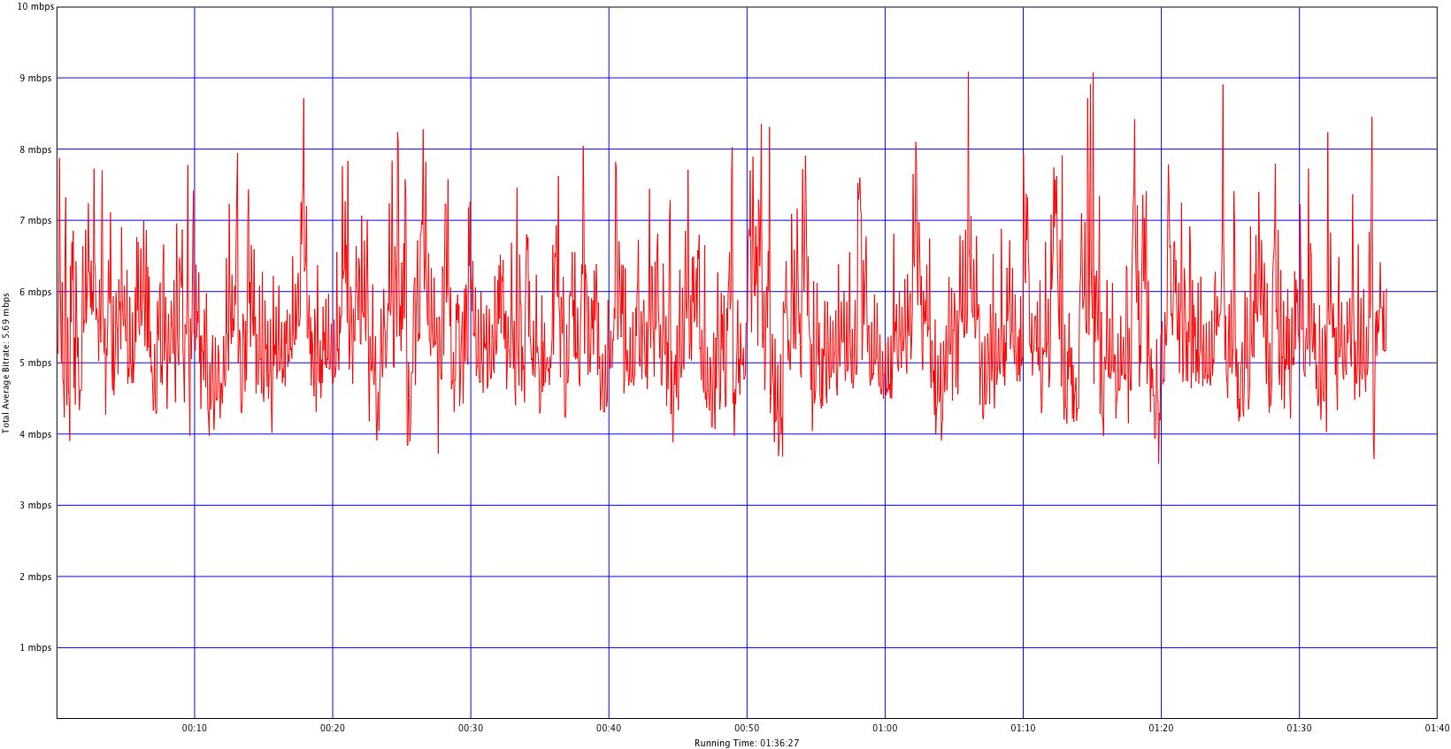

Muni de MacDVDBitRateParanoia (voir http://forum.mac-vid...?showtopic=3296 ), j'ai étudié quelques DVD des mes productions issues de iDVD 4 et 5.
Première conclusion : la "Qualité optimale" engendre un encodage en débit variable (VBR), donc la valeur moyenne varie en fonction de la longueur ET du type de vidéo. J'en arrive à soupçonner une double passe (bien que la rapidité du processus suggère le contraire), mais je ne sais pas le vérifier.
Quelques chiffres et graphiques :
- vidéo de 1 h 36 min encodée par iDVD 4 : VBR avec une valeur moyenne de 5,7 Mbps,
- vidéo de 28 min encodée par iDVD 5 : VBR avec une valeur moyenne de 8,25 Mbps,
- vidéo de 5 min type ciné dans un DVD de moins d'une heure encodé avec iDVD 4 : VBR avec une valeur moyenne de 7,3 Mbps
- vidéo de 51 min encodée par iDVD 5 : VBR avec une valeur moyenne de 7,3.

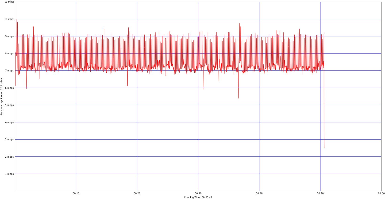

Cette dernière vidéo, je l'ai réencodée avec iDVD 5 en "performances maxi". J'obtiens une image disque plus importante (3,12 Go contre 2,76 Go, comme l'avait remarqué guiapi ici : http://forum.mac-vid...?showtopic=3731 ). Je m'attendais à un débit constant (CBR), calculé large par iDVD. Et bien, oui et non... Avec ce réglage, iDVD 5 produit des plages à débit constant d'environ 8,7 Mbps et des plages à débit variable. Dans le cas de cette vidéo, la moyenne est de 8,3 Mbps. Il me semble que iDVD commence en débit constant puis ajuste avec des plages à débit variable.
Avez-vous des expériences à ce sujet ?

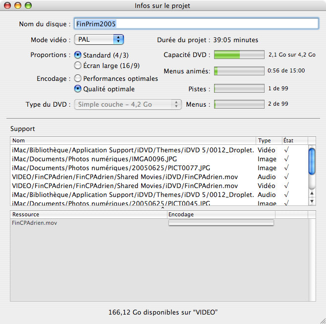

Merci pour ces explications mais j'ai un problème de compression avec iDVD (5) : il me fait des images trop grosses 4.47Go (que je peux recompresser avec Toast mais bon ...).
Si je regarde les infos du projet ça dit pour la capacité du DVD 2.8Go de 8.0Go
Déjà là, c'est pas bon : pourquoi 8.0Go ??? C'est pas parce que j'ai un graveur double couche que je veux faire un DVD double couche !!! Y-a-t'il un moyen de lui dire que le maximum c'est 4Go ?

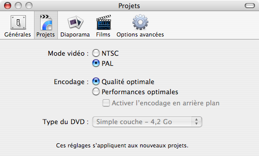

#7 adesir
Posté 19 juillet 2006 - 19:24
Oui, les préférences de projet sont dans iDVD 6 :
Et les infos de projets de iDVD 6 :
Alors qu'il n'y a pas de préférence de projet dans iDVD 5 et que les infos de projet ne montrent pas le choix si le Mac n'a pas de graveur double couche interne :

#9 adesir
Posté 20 juillet 2006 - 13:16
Dans iDVD 6, le choix dans les préférences est celui par défaut pour les nouveaux projets, c'est logique. Il est aussi dans le projet pour changer au cas par cas.
Je suppose que iDVD a besoin de l'info avant de lancer le moindre calcul, en particulier si on encode en tâche de fond (avant de lancer la gravure).
