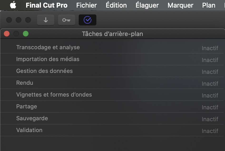

Dans le navigateur d'Evénement, choisis un clip qui se refuse à la TL, clique du droit->Transcoder le media->Créer un media optimisé.
Ceci fait et l'action bien terminée (vérifie dans la fenêtre de tâches d'arrière plan), essaie de le glisser sur la TL.
Fais moi un retour avant d'aller plus loin.

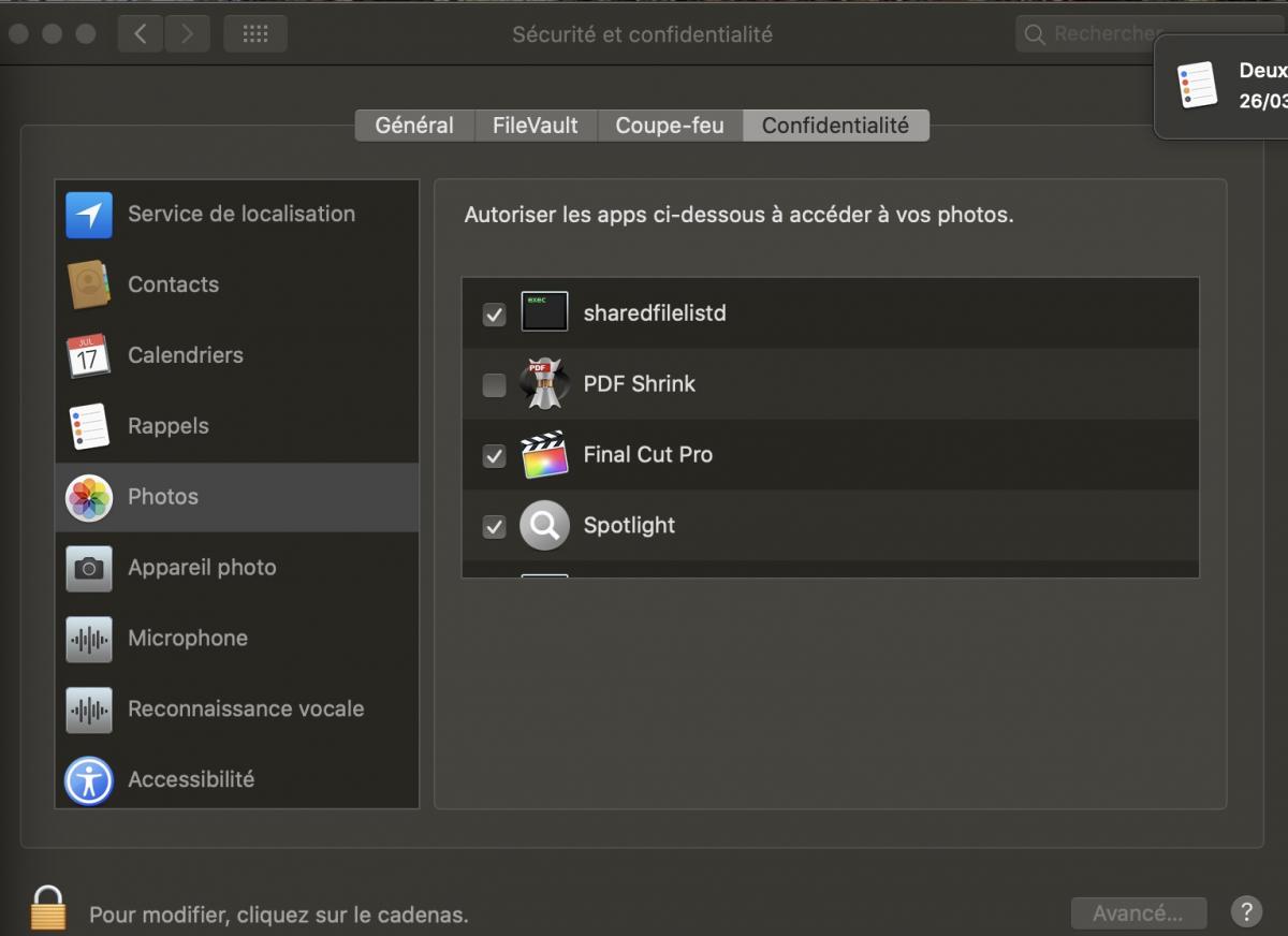

Ce que tu montres dans ta vidéo, c'est l'accès à Photo dans le navigateur d'Evénement, mais pas l'Evénement.
Et qu'en majorité tes vidéos se trouvent dans Photos, et que FCP X ne peut accéder aux photos/vidéos de la bibliothèque Photos
Je pense que les clips qui sont acceptés par la timeline ont été importés en glisser-déposer et se trouvent donc de facto importés dans la bibliothèque de FCP X. Alors que ceux qui sont refusés se trouvent dans la bibliothèque de Photos.
Et que tes préférences système/sécurité ne permettent pas l'accès de FCP X à Photos.
Il faut que tu ailles à Pomme/Préférences/Sécurité et confidentialité et vérifier si tu as la même chose que moi :
Vérifie, fais le changement si nécessaire et si persitance du problème il y a, revient.
Mais d'ores et déjà, il ne faudra plus procéder ainsi pour gérer tes vidéos. Je sais que tout le monde le fait -importer ses vidéos dans Photos- mais ce n'est pas une bonne solution.
Même si tout est possible, il faut importer les vidéos dans un Evénement FCP X et importer ses Photos dans un album Photos.
