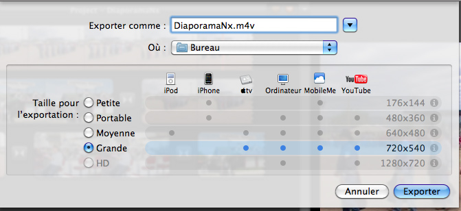

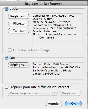

Les histoires de rayures qui se peignent mal m'interessent aussi. J'ai donc lu tous les posts. Je ne suis ni un spécialiste, ni un maître, ni un développeur, bref un simple utilisateur lambda. MAIS LA QUESTION EST D'IMPORTANCE, en effet lorsqu'on sort d'imovie en partage, un tas d'options sont proposées: .dv, m4v, Quick Time avec à nouveau un tas d'options... Mon but étant simplement de "faire" un (ou plus) DVD capable d'être lu sur un lecteur de salon. Je n'étais pas satisfait de iDVD, j'ai donc recherché ce qu'il y avait (de mieux) sur le marché ! C'est me semble t-il MCS (Movie Converter Studio), que sans doute par déontologie Uzboxberg n'a pas donné les coordonnées, ni Hervé sans doute par pudeur. Je ne suis qu'un client utilisateur lambda, donc voici le lien pas bien difficile à trouver: http://www.movieconv...udio.com/newV2/
MAIS ça ne résoud pas tout, il faut nourrir ce logiciel et l'absence cruelle de manuel d'utilisation nous laisse nous hasarder dans les sorties proposées par iMovie, sans qu'Apple non plus nous donne une quelconque information sur le meilleur format. Comme j'ai une ancienne caméra Canon 4 x 3 j'ai choisi Quick Time avec une des options au hasard (image N°1). J'ai aussi essayé "Exporter le film" (image 2). La différence : dans le premier cas 8 heures de compression, dans le second 2 heures, avec un suffixe baptisé par Apple soit .m4v soit .dv (?). Les deux formats ont été accepté par MCS pour en faire un .mpg indispensable pour en suite le mouliner dans studio. A ce stade je n'ai pas remarqué de différence de qualité. Toutefois pour faire le fameux .mpg il ne faut pas hésiter, en l'absence d'explications, de parcourir l'interface de MCS (ce n'est qu'après gravure de plusieurs DVD et voulant faire un format NTSC, que guidé par Hervé, j'ai remarqué un triangle sur la gauche de l'interface, découvrant un tas d'optios... Qu'en l'absence de manuel je ne sais pas utiliser... Forcer le décodage, bruit video, effets, normaliser sortie audio, COP fermé *MORT DE RIRE*) Ce qui sans doute coule de source pour un spécialiste est totalement hermétique pour le néophyte que je suis (même remarque pour le partage d'Apple).
Et sur la fenêtre centrale, Adaptation de la taille : Pour écran carré ? Ma télé dernier cri 16 x 9, mais ma vielle caméra 4 x 3, je coche quoi puisque c'est un "carré" que je mets dans un écran large ? Bon je n'insiste pas, je tâtonne avec des résultats aléatoires alors que le résultat, j'en suis certain, peut être super, j'en ai eu ! Par accident !
Alors je passe au "studio", faiseur de DVD video, même remarque "bitrate" et autres pictos de petits rectangles...
Tout ça pour dire que les logiciels cités sont remarquables et résolvent les problèmes soulevés ici, mais un minimum de connaissances s'imposent d'où l'ÉNORME utilité de ce forum - MERCI -
Une simple suggestion pour Hervé : T'aurais pas envie de faire un Bô manuel d'utilisation pour primate analphabète ?
Alexandre

Posté 10 décembre 2013 - 16:33
Citation (AlexandreBZH @ mardi 10 décembre 2013 à 12 h 37) <{POST_SNAPBACK}>
...MCS (Movie Converter Studio), que sans doute par déontologie Uzboxberg n'a pas donné les coordonnées, ni Hervé sans doute par pudeur. Je ne suis qu'un client utilisateur lambda, donc voici le lien pas bien difficile à trouver: http://www.movieconv...udio.com/newV2/
juste là dessus: le lien est dans la signature de Hervé, et moi j'avais bien dit que l'on le trouve ici-même côté gauche de la page ("Partenaires").
Sinon, pour répondre à ta question, il nous faudrait le modèle de ta cam (filmant probablement en DV puisque tu dis 4/3) ainsi que ta version de iMovie (la dernière version optimisée pour le DV était iMovie 6HD).
