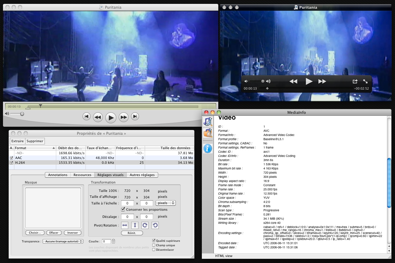

J'ai un film qui n'a pas le même aspect ratio suivant le logiciel de lecture O.o
- QuickTime 7 = 2.35:1 ;
- QuickTime X = 1.78:1.
Je sais (d'après iMediaHUD) que j'ai un PAR de 0.745 avec un DAR de 1.78 !
Par contre, comment est-ce possible, ça j'en sais rien. Quelqu'un aurait une explication ?
La seule application qui me permette de changer cela, malheureusement en ré-encodant le média :-( est Handbrake.
Mais surtout : est-il possible de fixer le bon ratio sans tout ré-encoder ?

On peut avoir une image ?
A l'oeil, c'est un 16/9 (1,78) ou cinémascope (2,35) ?
Que dit VideoSpec ?

...j'aimerais bien, mais pour l'instant le serveur me retourne un erreur 500 (dans le cadre pour joindre des fichiers), j'essayerai plus tard.
Ceci étant, me vidéo devrait à l'œil, avoir un ratio de 2.35:1 ; c'est donc QuickTime 7 qui est juste !
Enfin, voici le log de MediaInfo.

Voilà enfin le fichier !
cf PJ

C'est évidemment du 2,35 à l'oeil, ce sont donc des pixels carrés (720/304 = 2,37).
L'encodeur a donc fait une bêtise, reste à trouver comment changer le ratio sans réencoder. C'est un .MOV ?

Citation (adesir @ samedi 13 juillet 2013 à 14 h 19) <{POST_SNAPBACK}>
Effectivement !
Le fichier est un .mp4 ; je suppose que les pixels sont encodés tels-quels : "en dur", quoi.
Aussi, dans ce cas je crains que c'est mort ; me trompe-je ?

Citation (ClarusAD @ dimanche 14 juillet 2013 à 19 h 50) <{POST_SNAPBACK}>
Effectivement !
Sauf à trouver le bon outil qui va bidouiller dans le conteneur, je le crains...
