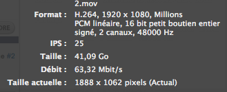

#4
Posté 08 février 2013 - 14:47
Il y a tout simplement que l'audio est en PCM au lieu de AAC. Il te faut donc ré-encoder depuis iMovie en choisissant pour la vidéo une compression H.264 (ce que tu as fait) et pour l'audio, un format AAC.
Ensuite, je te conseille de limiter le débit à 20, voir 15 Mbps de façon à diminuer le poids de ta vidéo d'un facteur 3 à 4 (63 Mbps pour du H.264 en 25p, c'est beaucoup trop et inutile).
Enfin, pour être certain que ton lecteur multimedia ne te pose pas de problème, remplace l'extension .mov par .mp4…
