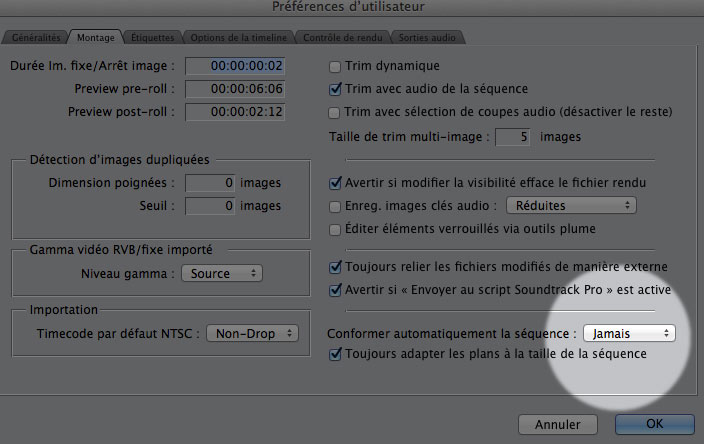

...aussi, il serait intéressant de connaître ta version de FCP, la raison de capturer les rushs avec iMovie (??? ohmy.gif ), le format des vidéos (la NEX5 peut tourner en 640x480, en HDV et en HD à 30/60 ips); savoir comment se présente la même vidéo dans iMovie...
et enfin, on ne peut ouvrir ta capture de réglages de séquence.

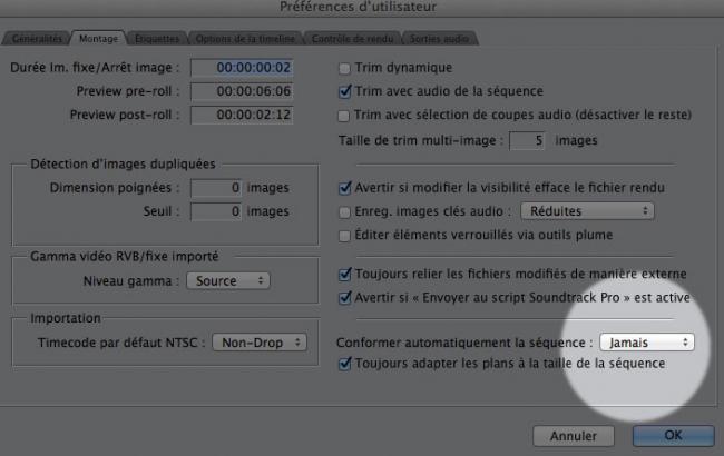

Le message de FinalCut n'est pas automatique. Il suffit que les préférences soit mal réglées, comme par exemple dans le doc joint.
C'est fatal. Changer les prefs et refaire une séquence de montage ("Nouvelle Séquence") et tenter de glisser un premier rush, et effectivement il doit être proposé de le "conformer" par FinalCut.

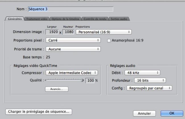

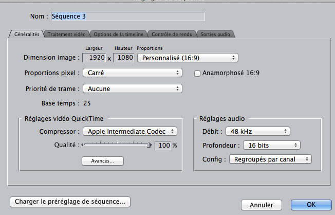

C'est trop tard, mais ce n'est pas irrémédiable. En ce qui concerne cette séquence de montage, oublie totalement tous tes exports.
Si je résume bien :
- Tu as des rushs HD? en AIC, 1920x1080, 25 im/s
- Tu as monté dans une séquence qui a un mauvais format, tu ne l'as pas fait exprès... tes réglages de préférences n'étaient pas bon...
- tu as donc une Timeline pourrie avec des rushs bons...mais modifiés par les opérations de montage et de glisser déposer.
- Essaye ceci : l'idée est de partir de ta timeline pourrie en NTSC ... dans laquelle tu as tes clips d'origine HD.
- Sans rien changer ou recommencer, modifie les réglages de ta séquence : dans le chutier, tu fais un clic droit (CTRL-clic) sur ta séquence, tout en bas...
Puis tu lui rentre ces valeurs :
En validant, ta séquence pourrie NTSC (oui, bon, j'arrête tongue.gif ) redevient au bon format. Tes images qui ont été insérées dans de mauvais réglages ne seront donc plus bonnes... (Barre rouge/orange/verte en haut de la timeline)

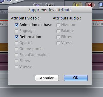

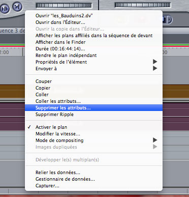

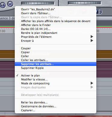

- il reste maintenant la possibilité de "supprimer les attributs" de ces clips, qui sont en fait les réglages qui se sont modifiés pour que tes clips HD rentre dans cette m....e de séquence NTSC laugh.gif
- Tu sélectionnes tous les clips de la timeline : cmd-a dans la timeline, puis un petit clic droit sur cette sélection...
et tu sélectionne les deux cases - animation de base et déformation, qui représente en fait ce qui s'et passé quand tu a glissé tes clips que la mauvaise Timeline. Ils ont été déformés et rapetissés.
Et hop !
Tu es juste bon à refaire tes calculs, car après cette manip, tes originaux se sont conformés à nouveau au bon format... mais faut revoir tes effets que tu avais appliqués.
Tu ne fais RIEN sur ta timeline. Tu ne PEUX PAS laisser ta timeline à 29,98 avec des images à 25 im/s.
1 / après le clic droit sur la séquence "réglages", tu changes d'abord "23,98" par "25"
et tu débloques :
2 / la proportion de pixels "carrés"
3 / puis tu rentres les valeurs 1920 et 1080 dans les champs prévus. (personnalisé ou 16/9 ou personnalisé, c'est pareil)
Modifié par Pidji, 12 mars 2012 - 23:00.
