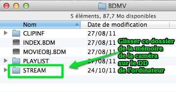

Tout simplement en glissant sur le DD de ton ordinateur le dossier Stream contenu dans le dossier BDMV de la mémoire de ta caméra.
Ce dossier contient tes rushes au format mts à 24 Mbps pour le 25p et 28 Mbps pour le 50p. A comparer au minimum à 80 Mbps pour le ProRes…
Soit au mieux, 3 fois moins de poids.

Pour que la copie soit complète, c'est tout le dossier BDMV qu'il faut copier.
Les fichiers MTS sont lisibles avec VLC, donc pas de souci.
