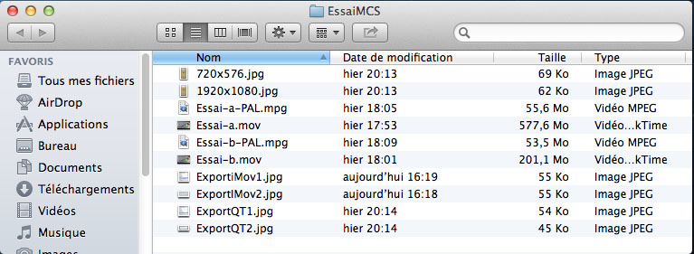

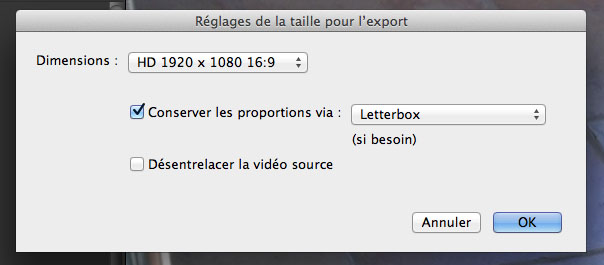

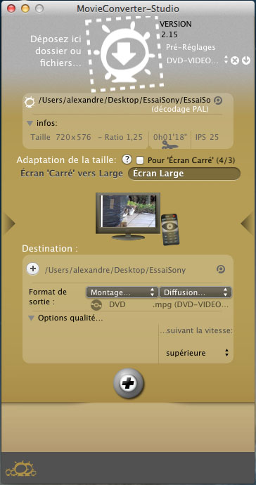

Fort de mon nouveau camescope Sony PJ650VE, j'espérai faire de belles video HD avec MCS. Mais que neni !
S'agissant d'un essai je me suis contenté de 2 mn. Petit montage avec iMovie et > Partage > Export Quick Time comme je le faisait précédemment:
et
J'obtiens un .mov de 577,6 Mo, reconnu comme tel par MCS
Mais la taille a été réduite à 720 x 576 !
Moulinage de MCS et j'obtiens un .mpg de 55,6 Mo de... 720 x 576 !
Et j'ai perdu la HD !!!!!

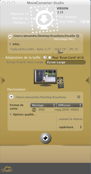

Je recommence en faisant un export iMovie > Partage > Export de iMovie
Et
J'obtiens un .mov de 201,1 Mo, plus de deux fois plus léger et semble t-il de même qualité que le premier et reconnu comme tel par MCS
Mais cette fois MCS a conservé la taille de 1920 x 1080, malheureusement après moulinage de MCS, j'obtiens un .mpg de 53,5 Mo de... 720 x 576 !
Et j'ai perdu la HD, pourtant bien présente lorsque je branche mon camescope au téléviseur via un cable HDMI, mais avant montage par iMovie et moulinage par MCS.
Je suis bien entendu allé jusqu'à la fin du processus en passant par le studio de MCS afin d'obtenir des fichiers VTS pour gravure de DVD. Il semble évident qu'à ce stade je n'ai pas obtenu de video HD.
En conclusion avec un export iMovie beaucoup plus rapide puisque le fichier généré ne pèse "que" 201,1 Mo au lieu de 577,6 Mo lorsque le fichier est généré par Quick Time et en conservant sa taille de 1920 x 1080, soit une qualité HD (?). Toutefois il semble que le moulinage MCS fasse perdre la qualité HD lors de la génération du .mpg indispensable à l'obtention des fichiers video.
Où est la solution ???????
Alexandre
Posté 31 janvier 2014 - 10:02
Difficile de s'y retrouver dans tous ces essais… Et je crois que tu es en train de ré-inventer la poudre à canon…
Tout d'abord, tu dois savoir que le poids d'une vidéo n'est pas dû au hasard ou fonction du logiciel d'encodage utilisé, mais uniquement au débit d'encodage choisi.
Si on revient à iMovie 9 :
Celui-ci importe le 50i et le 25p en direct de ta Sony (je possède depuis sa sortie une CX-700 et à l'époque, j'utilisais iMovie 9).
En revanche, il n'est pas possible d'importer en direct le 50p, qui est pourtant le format d'enregistrement à privilégier avec ce camescope, car permettant la meilleure qualité possible.
Or, après installation du plugin AVCCAM Importer de Panasonic, il suffit de copier les mts en 50p depuis la carte mémoire du camescope sur le bureau et de les importer dans iMovie par la commande Fichier/Importer Films.
Il n'y a donc pas lieu, si tu as filmé en mode progressif de convertir tes rushes avant import dans iMovie.
En revanche, si tu filmes en 50i (mode entrelacé), il peut être judicieux de convertir tes rushes en AIC (Apple Intermediate Codec) avec Movie Converter Studio qui opérera une meilleure prise en charge de l'entrelacement que iMovie.
Quant à l'export d'iMovie, on peut exporter le montage par défaut par la commande Exporter le film, comme tu l'a fait, en 1080x1920.
Dans ce cas, le 1080 25p (pas de 50p en standard) obtenu est du H.264/AAC à environ 15 Mbps (1,87 Mo/seconde de vidéo). Et, comme tu le dis, la qualité est excellente, si tu as enregistré en 1080 25p à 24 Mbps (en revanche, tu auras des problèmes de qualité si tu as enregistré ta vidéo en 1080 50i).
Avec cette façon de procéder, tu n'as aucun moyen de jouer sur le débit de sortie, donc sur le poids de ta vidéo.
C'est iMovie qui fixe le niveau de débit par défaut, comme dit ci-dessus à environ 15 Mbps, soit 1,87 Mo la seconde de vidéo.
Si tu veux pouvoir obtenir un fichier moins lourd, il te faut exporter via QuickTime, compression H.264 pour la vidéo, AAC pour l'audio.
Et dans les paramétrage H.264, limiter le débit, par exemple à 10 Mbps (1,25 Mo/seconde de vidéo). Et la qualité sera encore au rendez-vous.
Enfin, si tu as fimé en 1080 50p à 28 Mbps et que tu désires conserver la super qualité en sortie, il te faudra nécessairement exporter via QuickTime, mêmes réglages que ci-avant, limiter le débit entre 25 et 28 Mbps (3,2 Mo/seconde de vidéo), ET rentrer la fréquence d'image à 50 avec ton clavier.
Car je le répète, si tu ne fixes pas la fréquence d'images, iMovie va exporter en 25p, supprimant au passage une image sur deux…
Quant à la production de fichiers pour la création de DVD, c'est complètement différent, la définition produite par Movie Converter Studio est la norme du DVD-Vidéo (720x576), lisible par les lecteurs DVD de salon.
Et le débit également qui ne dépasse pas 10 Mbps (1,25 Mo la seconde de vidéo).
Alors, évidemment que tu perds la définition HD, tu ne peux faire autrement…

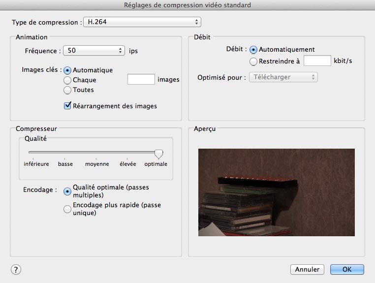

J'ai retenu que pour une qualité optimale, mieux vaut enregistrer en 50P, ce que j'ai fait environ 1 mn.
J'ai téléchargé et installé AVCCAM Importer, puis j'ai importé dans iMovie le fichier .MTS. A ce stade rien ne me dit que AVCCAM a joué un rôle quelconque, à moins que cet import dans iMovie n'a été possible que grâce à AVCCAM...
J'ai fait un petit montage réduisant ma video à 50 sec. que j'exporte avec QT en choisissant H264/AAC j'ai fixé la fréquence à 50 ips, une qualité optimale pour l'encodage mais comme je ne sais pas faire la conversion 28 Mbps en kbit/s, j'ai laissé en automatique (j'ai néanmoins coché le bouton restreindre à "pour voir" et la qualité du compresseur passe de optimale à élevé). Comme je n'ai pas contrôlé le débit, l'automatique m'a sorti un fichier énorme 807,2 Mo et une durée de conversion de 25 mn pour une vidéo de 50 secondes..!
Je pensais avoir tout compris de tes explications, mais j'ai sans doute loupé un épisode.

Dans la case 'Débit/Restreindre à', rentre 28000 (28000 kbps = 28 Mbps). Coche la case Encodage plus rapide et laisse la qualité à Moyenne.
L'encodage du 50p est deux fois plus long que celui du 25p.
Avec ces réglages, tu seras aura une qualité en sortie équivalente à ce que tu as en entrée.
Evidemment, tu peux toujours pousser les curseurs à fond, c'est à toi de voir si tu es capable de discerner une différence qualitative.
