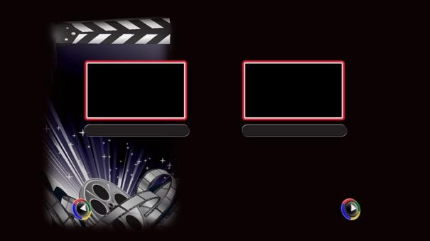

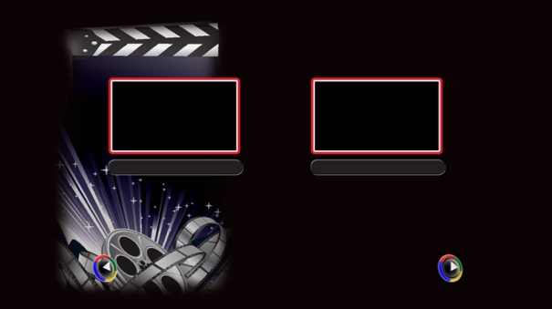

Une colle qui résistera peut-être à la sagacité de l'un d'entre vous ? Car avec Toast, je commence à griller quelques neurones. laugh.gif
Je suis sur Toast 9.0.7. Onglet Vidéo. Aucun titrage ne s'affiche :
Ni le titre du menu
Ni les titres des boutons
Quel que soit le style de Menu choisi
En preview ou au final, une fois le DVD gravé, même combat.
Une piste ?
Modifié par magazinevideo, 06 décembre 2011 - 23:22.
#2 herve
Posté 07 décembre 2011 - 14:19
réinstalle Toast (un de ses fichiers a du s'abîmer)

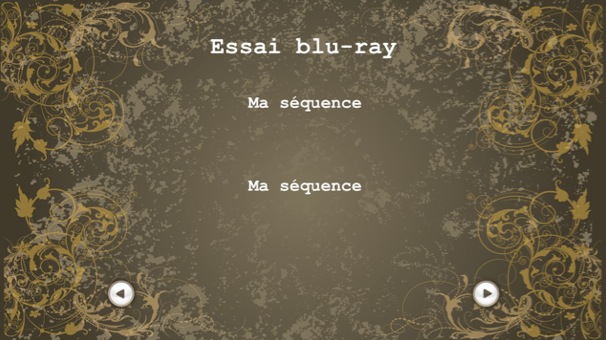

Comme je l'avais déjà fait sans uccès, j'ai fait mieux, j'ai acquis Toast 11. cool.gif
C'est mieux côté titres avec Toast11, mais soit je découvre les limites de Toast (côté titrages), soit j'ai un bug d'affichage. Je n'ai pas de titres sur certains menus. Et j'ai obstinément "ma séquence" qui s'affiche.
Normal ?
aucun titre
"ma séquence" éternellement
Désolé, j'ai pas eu le temps de creuser, quelques "petits" ennuis de serveur, de voiture, et de lampes qui éclatent en même temps, juste pour aujourd'hui… cool.gif
Modifié par magazinevideo, 07 décembre 2011 - 20:58.
#4 herve
Posté 07 décembre 2011 - 23:29
…tu n'aurais pas plutôt un soucis avec les polices (des doublons, un gestionnaire -malheureux- de polices, etc). C'est bizarre ton truc…

#6 magazinevideo
magazinevideo
  • 25 messages
Posté 08 décembre 2011 - 09:24
C'était bien ça… des doublons et surtout, des polices absentes du dossier Utilisateur pour une raison peut-être liée à une mauvaise manip' il y a très très longtemps.
Pour ceux qui se retrouvent un jour avec ce problème, il suffit d'aller dans "Livre des polices" et d'étudier un peu les polices présentes, en ajoutant celles qui sont absentes et en opérant une étude (automatisée) des doublons. J'avoue que j'y avais que très rarement mis les pieds puisque le problème n'était jamais survenu jusqu'à présent…
Reste l'histoire de "ma séquence" qui s'obstine. C'est une limitation apparente d'affichage lors de la prévisualisation. Tout rentre dans l'ordre une fois la galette gravée.
Merci à Hervé d'avoir répondu.
