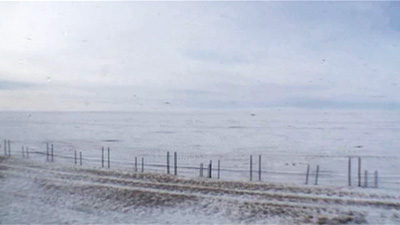

Oui, je vous dois quelques précisions: la casset contenant les images tournées en mini DV a été perdue. Je n'ai retrouvé que des quicktimes de basse résolution (640x360px, H264).
Les images (exemples en pièces jointes) sont des payages enneigés, avec très peu de détail.
Je sais bien que je ne vais gagner du "piqué", ou de la qualité dans le sens technique du terme. Je sais aussi que mes images vont être certainement moins nettes, avec beaucoup plus de grain.
Mais ces images ne demandent pas ça, je crois, elle ont un côté presque abstrait et je ne recherche pas à recréer des détails qui n'existent pas.
Mais j'espérais gagner autre chose: un côté plus organique, lié à la matière du 16. Un image plus énigmatique peut-être aussi.
Et une résolution 2k qui me facilitera quand même un travail de postprod et d'étalonnage.
Dites-moi si je rêve... Et si non, quelles seraient les conditions technique idéales pour cette manipulation.
merci.

(et l'utilisation de filtres dans FinalCut, te donnera la même chose que ta bidouille mais pour bien moins cher tongue.gif )
une question concernant les images:
la src était du DV (vraisemblablement du 720*576), donc de l'entrelacé
actuellement tu as du 640*480 (et toujours -vraisemblablement- en progressif)
…une question en regardant les images basse déf que tu as posté: c'est normal le doublement systématique des piquets? ou c'est un travelling sur une jetée, converti comme une grosse bouse par un soft bas de gamme?(une mauvaise conversion d'un entrelacé > progressif => les 2 trames ont été mélangees, fondues entre elles plus exactement)
Si ma crainte est confirmée huh.gif alors ne dépense surtout pas de pognon pour un transfert 16mm > 2K (ta source serait bien trop abîmée pour un tel investissement wink.gif)

@hervé: je crois malheureusement que tu as raison... Et que les deux trames sont "écrasées" sur un même frame, en passant de l'entrelacement à progressif...
Aiie...
