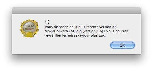

et pourtant j'ai la dernière version de MC-Studio !
Une suggestion comme ça en passant : lors de l'installation / mise à jour de MC, tu ne pourrais pas mettre un "link" unix vers ton binaire de ffmeg - appelé ffmpegMC par exemple - dans /usr/bin ? (je comprends que tu ne veuilles pas remplacer celui qui se trouverait éventuellement déjà dans /usr/bin, mais pourquoi ~/Library/... et pas /Library/... tout court ?)
Parce que franchement, c'est un peu galère de récupérer ffmpeg - excellent au demeurant - par la voie officielle et l'installer sur toutes mes machines à chaque changement... dry.gif J'ai décidément du mal à comprendre certains choix dans "le logiciel libre" rolleyes.gif
Modifié par Mikélé, 24 février 2011 - 15:38.

Posté 25 février 2011 - 09:03
Le mieux pour avoir une réponse précise wink.gif serait de poster dans la liste de diffusion ffmpeg-user. Sinon, MediaInfo est globalement plus efficace que ffmpeg pour donner les infos. C'est pour cela que je l'utilise en première intention dans VideoSpec et ffmpeg est utilisé dans le cas où MediaInfo sèche ce qui est de moins en moins le cas smile.gif .
#7 herve
Posté 25 février 2011 - 10:59
Citation (Mikélé @ jeudi 24 février 2011 à 15 h 08) <{POST_SNAPBACK}>
Salut Hervé. J'suis pas convaincu : SVN-r16722 pour "ton" ffmpeg !
j'ai dit sur mon disque, pas la version que je fournissait actuellement avec MCS wink.gif
PS: je viens de t'envoyer -par mail- la version qui sera (approximativement) celle utilisée dans la nouvelle version de MCS
en vrac:
- tu ne peux pas utiliser au pif toute version d'un outil (ses comportements changent d'une version à l'autre, l'app doit s'adapter à la version pour que ça fonctionne sinon …ça donne un soft comme FFmpegX: un GUI qui n'est même pas compatible avec la version de ffmpeg fournie).
- concernant ~/Library et cie, ben râle auprès d'Apple et de leur "Apple Guidelines" (archi-restrictif) tongue.gif
d'où l'intérêt que la personne qui gère un soft fournisse SA version adaptée, et s'occupe de SA mise-à-jour wink.gif
