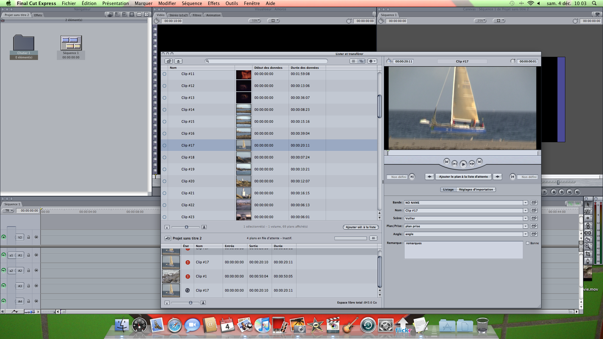

Alors, j'ai une autre question à propos de la recup images sur FCE.
l'opération "lister et transférer" semble bien se passer jusqu'à ce stade.
j'essaie de joindre mon image écran...
c'est le message " 4 plans inactifs" en bas au milieu de l'écran qui me pose problème.
je n'arrive pas à intègre ces plans dans le projet.
auriez vous, à tout hasard, une piste de recherche
