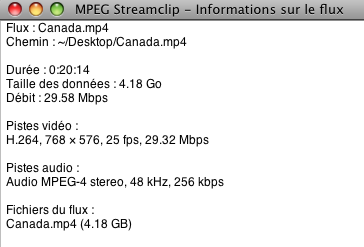

Voilà par exemple un film en MPG4, même pas en HD, 20mn, plus de 4Go.
Cela me paraît bien lourd...
Voir la copie d'écran...

Posté 15 novembre 2010 - 13:53
Citation (jeanmau @ dimanche 14 novembre 2010 à 19 h 26) <{POST_SNAPBACK}>
Bonsoir, j'ai encodé un film HD d'une heure environ, issu de iMovie, en MPEG4, avec MPSC et le résultat est très bon et le film fait plus de 8 Go. Je voudrais en faire une version Divx, qui devrait peser beaucoup moins mais je n(y arrive pas... J'ai toujours plus de 4 Go...
Je ne dois pas choisir le bon encodage ou faire de mauvais réglages...
Merci d'éclairer ma lanterne !
En général, ce n'est pas une bonne idée (AMHA) de transcoder un film d'un codec/format mpeg-4 en une autre mpeg-4, mieux vaut commencer avec le AIC ou autre format d'origine.
Aussi (c'était dit encore récemment mais je ne sais plus par qui), le poids d'un film "dépend" uniquement de la bitrate que tu choisis (bien sûr un meilleur codec permet de choisir une bitrate moins élevée).

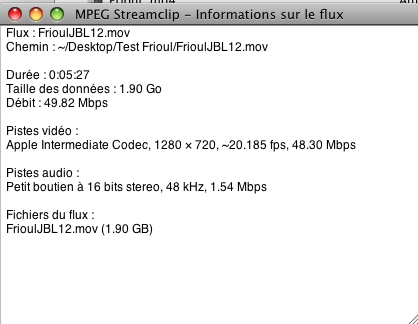

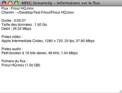

Bon, entretemps j'ai fait un .mov de iMovie directement avec >partager>QT>Haute qualité.
Je viens de faire ta manip, ça marche parfaitement.
A priori c'est assez proche de ce que fait l'option "haute qualité" que propose iMovie 6HD...
Mais ta manip semble donner la même qualité (sur le Mac)
Moi ça ne parle pas beaucoup mais voici les spécifications des deux versions...Frioul HQ et Frioul JLB21
J'ai fait un test avec un film de 10 mn, faut pas être pressé !
Cela vient sûrement de mon "vieux" MacMini, 1.5 GHz Intel Core Solo, qui commence à s'essouffler avec la HD !
Maintenant je vais me pencher sur la version DiVx...
Merci pour tes conseils...

#14 JLB21
Posté 17 novembre 2010 - 17:00
Ta solution est bonne. Personnellement, je n'utilise jamais les solutions toutes faites.
Il y a tout de même une différence, c'est le nombre d'images par seconde, 25 fps dans ta méthode, 20 fps avec ma méthode. J'ai oublié de te faire vérifier ce paramètre dans Type de compression. Il aurait fallu choisir dans Fréquence : 25 ips (images par seconde ou frames par seconde).
Il doit être difficile de discerner un écart de qualité car le débit est du même ordre de grandeur (très élevé) et pour le reste, ce doit être très proche…
Bon courage pour la suite…
