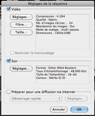

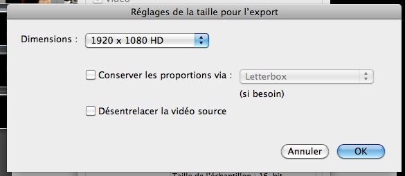

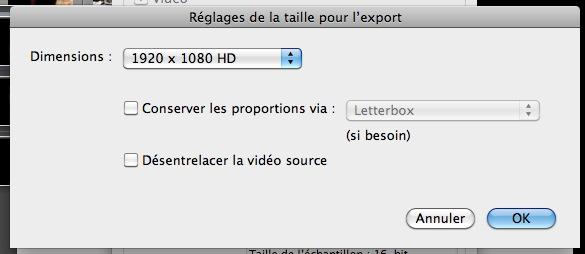

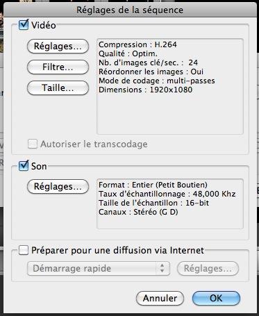

Par contre j'ai trouvé un chemin 100% imovie qui a l'air de bien fonctionner :
Export à l'aide de Quicktime
Video vers MPEG-4
Option H264 débit 16000
Taille 1920X1080 HD
Fréquence 30 (j'ai essayé au-dela mais ça ne fonctionne pas - temps délirant..)
Option video Qualité optimal (passe multiples)
Et je lie aussi bien sur le mac que sur la télé (branché directement au mac via HDMI) sans stries particulières avec Quicktime ou VLC.
L'image est plus belle (couleur,piqué) sur la télé. Qualité identique à mon camescope.
Mais je ne sais pas si je suis en 1080i ou 1080p ! ou autre chose encore !.
Toutefois cela me convient.
Voila pour ceux qui me lisent et qui veulent une solution simple à partir d'Imovie wink.gif

Pourquoi pas ? Personnellement j'ai toujours été déçu de l'encodage direct depuis iMovie. je trouve que l'encodage via MPEG Streamclip est meilleur, avec notamment un meilleur respect des couleurs.
Dans la méthode que tu décris, tout est cohérent puisque, iMovie convertissant lors de l'import n'importe quelle vidéo au format AIC progressif (p) à 25 i/s, l'export après montage en mp4 avec encodeur H264 maintient le 25 i/s et le mode progressif.
Il n'y a donc pas de dégradation.
Enfin, le débit que tu as fixé à 16 Mbps se rapproche de celui avec lequel tu enregistres avec ta caméra (maxi 25 Mbps en HDV), donc, la qualité est très proche.
NB : Tu peux connaître les caractéristiques de débit et d'entrelacement grâce à MediaInfoMac ou VideoSpec, logiciels gratuits et indispensables.
