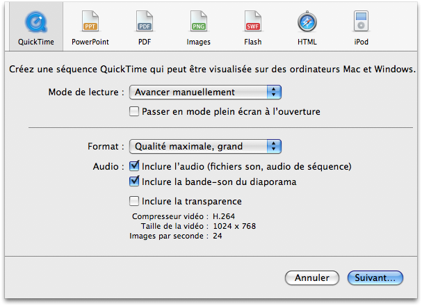

Il faut rendre la présentation sur clé usb/CD et il faut donc que je l'exporte. J'ai essayé tous les formats possibles mais aucun ne convient :
-Quicktime : Keynote crée deux fichiers : un pour les diapositives et un autre pour la bande son et je n'arrive pas à ouvrir les deux en même temps.
- PPT : tout est modifié …
- PDF : Adobe n'est pas le bon plan étant donné que cest juste les diapositives à la suite sans animations …
Je suis un peu désespérée là et le pire c'est que mes copines me disent que mac c'est de la merde, ce qui m'énerve encore plus x)
Quelqu'un a une solution ? C'est pour lundi, s'il vous plait …
Merci beaucoup, beaucoup.
PS : mon macbook ne dispose pas de graveur …
Posté 27 février 2010 - 20:45
C'est pourtant bien en QuickTime qu'il faudra exporter, mais en choisissant bien l'export pour avoir une vidéo complète.
Bien cocher les cases pour inclure l'audio et ça marche.
L'export iPod fonctionne aussi si on accepte de se retrouver avec une "petite" vidéo.

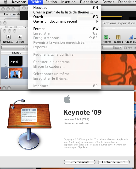

Avec keynote je rencontre un problème d'enregistrement, j'ai fais un petit diapo avec images et bande son, mais je ne vois que " enregistrer" et enregistrer sous" mais pas enregistrer diaporama"...
Est-ce normal? et lorsque je fais enregistrer ou enregistrer sous, pour l'exporter je butte sur le problème de synchronisation qui reste grisé.
C'est certainement une erreur de ma part, mais je ne comprend pas laquelle, si quelqu'un pense avoir la solution ( sans doute quelque chose de tout bête à la finalité) blush.gif

Là cela devient compliqué ! J'ai Keynote '08 (4.0.4).
Si je vais dans Fichier, à la 11ème ligne du menu, il y a 'Enregistrer le diaporama'
Peut-être as-tu une autre version de Keynote qui ne comporte pas cette commande, ou peut-être n'as tu simplement pas bien regardé le menu ?

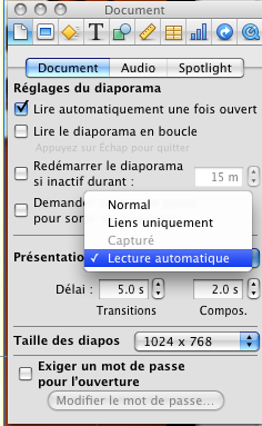

bonjour JLB21,
J'ai la version '09, et je n'ai pas ce fameux "enregistrer diaporama" ( voir image 1)
En revanche, je suis parvenu depuis l'inspecteur / document (voir seconde image) avec ces réglages à obtenir quelque chose de concluant, mais je ne suis pas certain de ma manip, ni même qu'elle sera systématiquement la bonne à chaque fois.

Tu as la commande 'Capturer le diaporama'.
Je suppose que c'est la même chose, ils ont juste changé la traduction en passant de '08, ma version, à '09, ta version de Keynote.
Fais l'essai.
