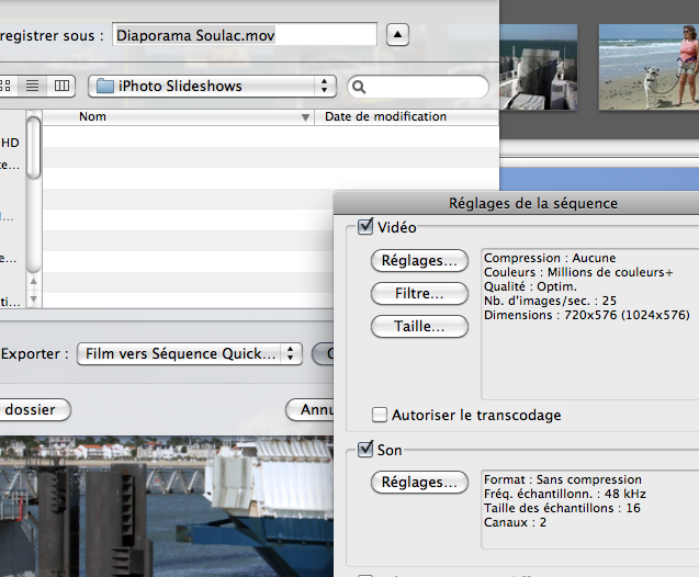

Je souhaite comme d'habitude faire un DVD sous iDVD.
Ce dvd va avoir un fichier séquence autonome vidéo exporté de FCE.( pas de problème)
plus
un diaporama venant de iPhoto.( la il y a le problème)
Pour ce faire j'exporte le diaporama d'iPhoto.

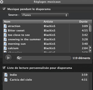

Que je change de musique, (2 morceaux pour mon diaporama)
j'essaye plusieurs codecs d'exportation(H264, sans compression, DV Pal...)

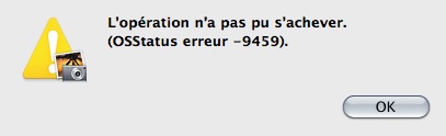

Au bout de 15 -20 minutes de la procédure d'exportation du diaporama le message suivant
Cela fait une semaine que je cherche rien à faire
iMac intel
Snowleopard version 10.6.2
4Go de Ram
144 jpeg dans le diaporama
voici les réglages d'exportation
quelqu'un a une idée?

L'écran est en veille lorsque le problème survient ? Il faut recommencer en désactivant la veille de l'écran pour voir.
#3 Telemac
Telemac
  • 194 messages
Posté 27 février 2010 - 19:25
Bien vu.
J'ai du désactiver les options veille ordinateur, et économiseur d'écran.
