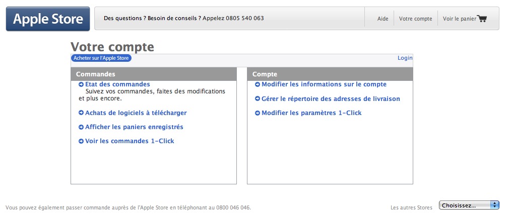

en même temps ça me semble curieux que DanFW ne puisse pas accéder à son module mpeg-2 sur le Store. Moi-même je l'ai acheté il y a plus que 5 ans et la commande y figure toujours:

Comment tu fais pour retrouver un article acheté il y a plus de 18 mois sur l'APP STORE ??
Modifié par DanFW, 16 novembre 2009 - 12:47.

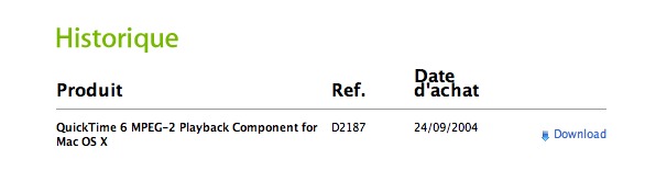

Posté 16 novembre 2009 - 14:42
comme ça: (il faut cliquer sur "votre compte", pas sur les liens en dessous):
ensuite, cliquer sur "achats de logs à télécharger".

Posté 18 novembre 2009 - 08:57
Oui, c'est bien.
Seul problème, c'est que le fichier à télécharger est un lien qui renvoie non pas vers la version initialement téléchargée, mais vers celle actuellement en ligne, qui a été actualisée et n'est donc plus compatible...
