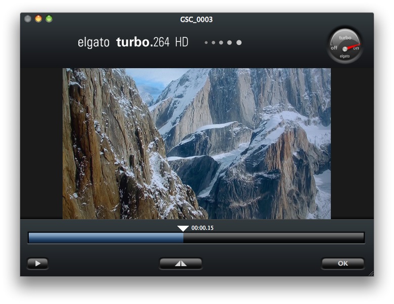

Pour info, le fichier est lisible chez moi avec le logiciel elgato de la turbo.264 HD.

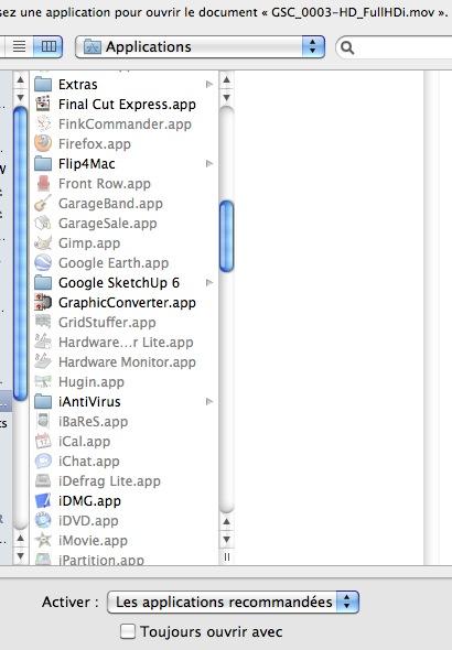

PS: Si j'essaie de donner comme source GSC_0003-HD_FullHDi.mov à MC sa réponse est:
Normal ?
Modifié par Peloche, 04 septembre 2009 - 08:33.

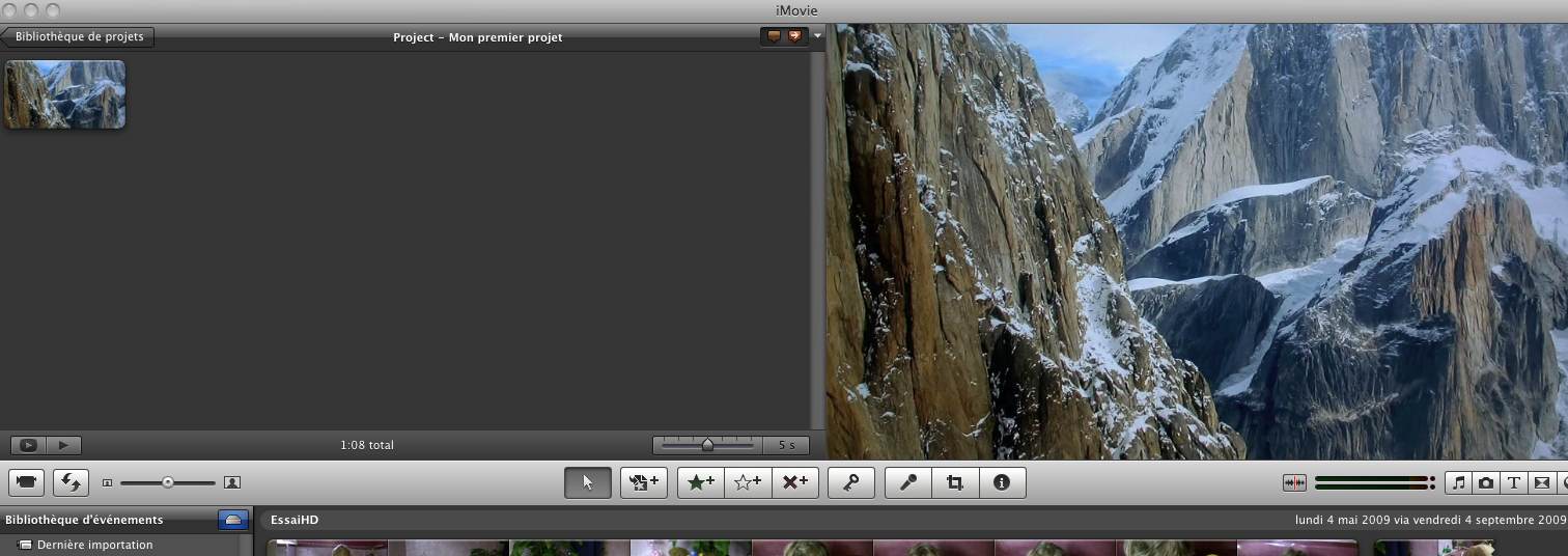

Chez moi, le fichier après conversion par MovieConverter s'importe dans iMovie '09 (8.0.4). Voir capture d'écran :

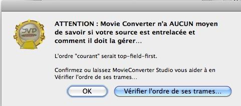

Normal ?
si tu l'as donné au module "Encodage", c'est normal: mon code QuickTime ne fonctionnait pas sous SL (c'est justement ce que j'ai modifié dernièrement wink.gif)

Je suis sous Snow Leopard. J'ouvre iMovie '09, puis Fichier -> Importer -> Films ->Répertoire où ce trouve le fichier -> GSC_0003-HD_HDi.mov.
Un nouvel événement est ajouté à la Bibliothèque d'événements…
Exact de cette façon ça fonctionne.

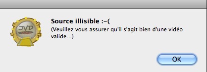

#18 Peloche
Posté 04 septembre 2009 - 16:11
Hervé,
Ta béta accepte le fichier GSC_0003-HD_FullHDi.mov en source et ouvre uniquement cette fenêtre:

Ta béta accepte le fichier GSC_0003-HD_FullHDi.mov en source et ouvre uniquement cette fenêtre:.
alerte normale: un AIC FullHD "pourrait être" top-field-first/bottom ou progressif
bien que dans 99,9999999 % des cas il est top-field-first
il y a certainement une info sur son contenu quelque part dans le mov mais je n'ai jamais réussit à la trouver sad.gif donc je laisse l'utilisateur se débrouiller avec ses choix et je me contente d'indiquer la "normalité".
PS: avec un HD en 720p, tu n'auras pas cette alerte, un AIC 720p est toujours progressif wink.gif

Merci beaucoup à vous et surtout à Hervé pour m'avoir trouvé la solution à mon problème, ton application marche parfaitement et m'a encodé avec succes mes formats de film tout pourris(...) en FullHDI.mov wink.gif
Voilà me reste plus qu'a passer des heures d'encodage pour traiter tous mes films :x
