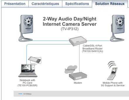

Je ne comprends pas le besoin de 2 machines, la caméra est équipée d'un serveur http, à mon avis, comme indiqué sur le schéma du fabricant, il faudrait juste connecter cette caméra sur un routeur relié à un modem connecté à Internet pour pouvoir consulter la vidéo sur l'iPhone .
La première installation nécessite de relier un PC au hub pour pouvoir configurer la caméra et son serveur, une fois cette config terminée le PC peut être retiré.
Non ?
Non ?

Oui, le principe des caméras IP autonomes est qu'elle sont dotées d'un serveur http avec une fonction de streaming. Il faut quand même prévoir les liaisons et la configuration du routeur.

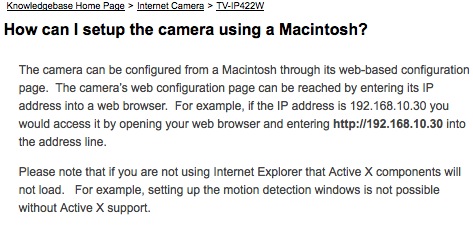

Mais bon, se pose alors la question : pourquoi faut-il Windows et IE6 pour lire le stream vidéo depuis la caméra ??
Car sur le site de TrendNet, c'est bien le message d'erreur auquel on a droit lorsqu'on essaye leurs exemples ! Et je ne pense pas qu'ils aient embarqué un logiciel Microsoft sur ces caméras bon marché. Ce doit au contraire être un serveur http tout ce qu'il y a de plus générique, non ? (open source et surtout gratuit)

Il faut IE6 ou supérieur pour disposer d'Active X qui gère la détection de mouvements d'après ce que j'ai pu lire sur le site de TRENDnet.
