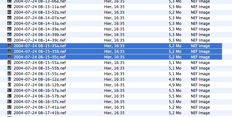

Pour mettre un peu d'ordre dans ces .nef j'ai employé la méthode suivante:
1 - En utilisant "A Better Finder Rename 8" (ABFR8) j'ai changé les noms des fichiers dans chaque répertoire contenant des .nef en utilisant la date et l'heure inscrites dans le fichier exif ce qui donne cette structure:
année-mois-jour heure-min-sec
2009-01-24 12-02-04
Quand ABFR8 trouve des doublons il rajoute une lettre à la fin du nom:
2009-01-24 12-02-04a
2009-01-24 12-02-04b
2009-01-24 12-02-04c
2 - J'ai rassemblé tout ces fichiers ainsi nommés dans le même répertoire soit environ 9200 fichiers .nef ce qui donne ce type de listing:
En moyennant je pense qu'il y a environ 3 à 4 000 fichiers différents, ce qui veut dire que je dois faire manuellement une sélection + effacement entre 3 et 4 000 fois...
Là je cale un peu, comment faire cette sélection de façon automatique ?

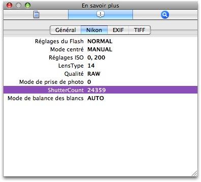

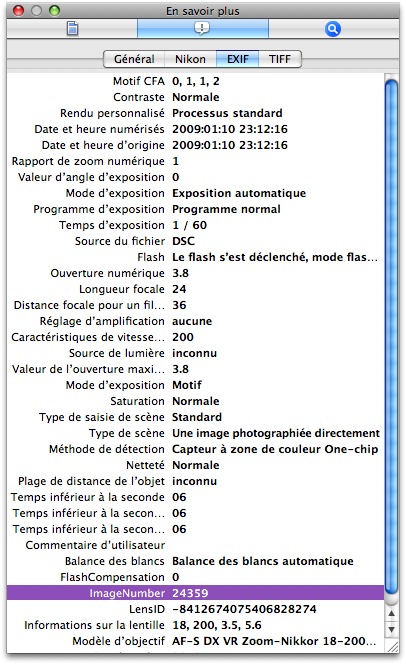

Alors ma suggestion pour le dédoublonnage des NEFs serait d'utiliser le n° de photo contenu dans chaque NEF (onglet EXIF de la fenêtre information de Aperçu) car c'est le meilleur identifiant unique de ta photo. Il correspond au "shutter count" de l'onglet Nikon utilisé pour des questions de garantie... J'ai joint 2 copies de ces fenêtres.
Bien sûr tu peux utiliser la date et l'heure du cliché (à la seconde) combinées à la taille du fichier pour obtenir le même résultat, ou du moins très proche. Tout dépend si tu fais des photos à cadence rapide sur ton Nikon... Ma suggestion dépend également de la possibilité pour ABFR8 d'utiliser cette donnée exif.
Sinon, l'outil ABFR devrait de permettre de renommer de façon utile un des doublons afin de le sélectionner plus facilement. Par exemple, tous les fichiers *a.nef sont renommés *.sos et ainsi un tri par type devrait t'aider à ne pas sélectionner les doublons.

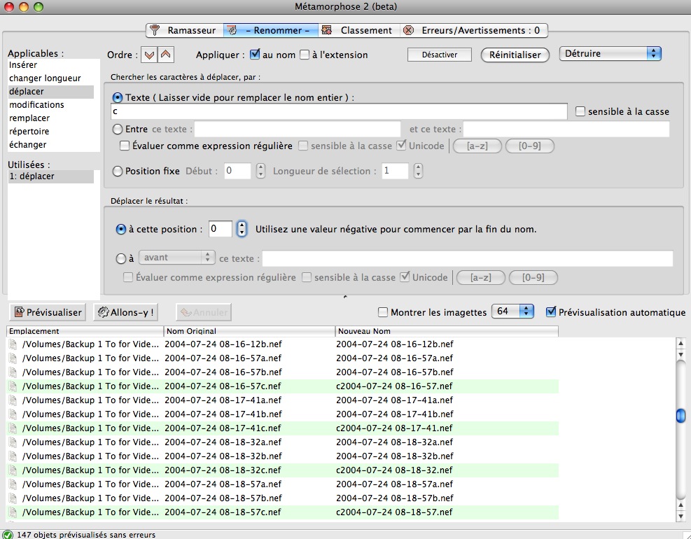

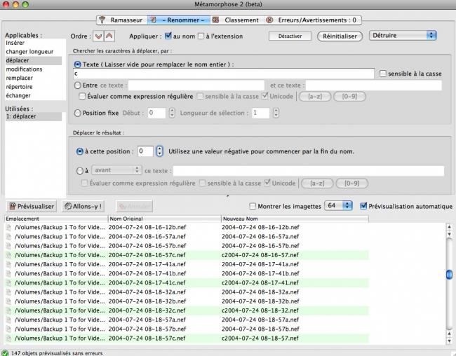

Ton numéro de shutter est une très bonne idée, mais j'utilise de toute façon la méthode année-mois-jour heure-minute-seconde dès que je rentre mes fichiers sur le Mac, et c'est très facile de chercher un événement après.

#17 Peloche
Posté 07 février 2009 - 15:09
Yes,
Solution trouvée:
Métamorphose 2
http://file-folder-r...ourceforge.net/
Il faut XCode Tools installé et la Python Imaging Library
http://www.pythonwar...m/products/pil/
Installer tout ça.
But recherché : déplacer la lettre b, c, d, e, f, etc (qui marquent les doublons) au début du nom du fichier pour faciliter le tri des doublons.
Il faut choisir l'option "déplacer" avec comme critères "Chercher le Texte "c" et déplacer à la position "0".
Encore un logiciel gratuit open source, Bravo Métamorphose.
Bonne journée,
