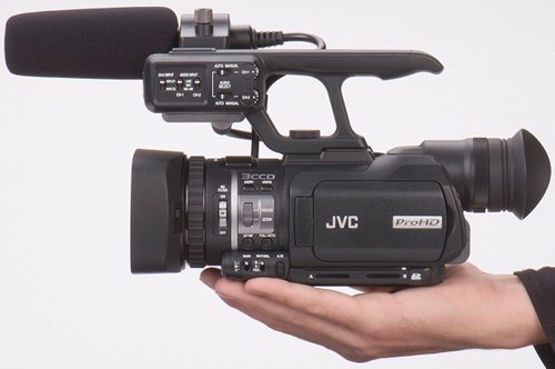

la GY-HM100
Plus de renseignements et surtout la caméra à la bonne place n'est-ce pas ADESIR
Enregistrement sur deux cartes SDHC (2 x 32Go, jusqu'à 6Heures de rush);
Résolutions des flux vidéo de 19 à 35 Mbps;
35 Mbps : 1080 60i/50i/30p/25p/24p, 720p 60/50/30/25/24 (1440x1080 60i/50i);
25 Mbps : 1440x1080 60i/50i;
19Mbps : 720p 60/50/30/25/24;
Objectif Manuel et Automatique FUJINON 10:1, Vitesse 1/4 à 1/10000 de seconde;
Capteur Tri CCD 1/4 pouce stabilisé;
Sélection des modes (Gamma, Matrix, Knee, Detail, ...);
Enregistrement audio non compressé 16 Bit 48Khz,
avec comme vous pouvez le voir sur la photo deux entrées XLR mixables (alimentation 48V Phantom);
sortie casque en jack 3,5mm avec niveau réglable du volume;
sortie HDMI;
écran de 7,1 cms (2.8 pouces);
Batterie 7,2V 2190 mAh (enregistrement env. 2 heures);
Télécommande infra-rouge;
poids : 1,5 kg (3.3lbs)

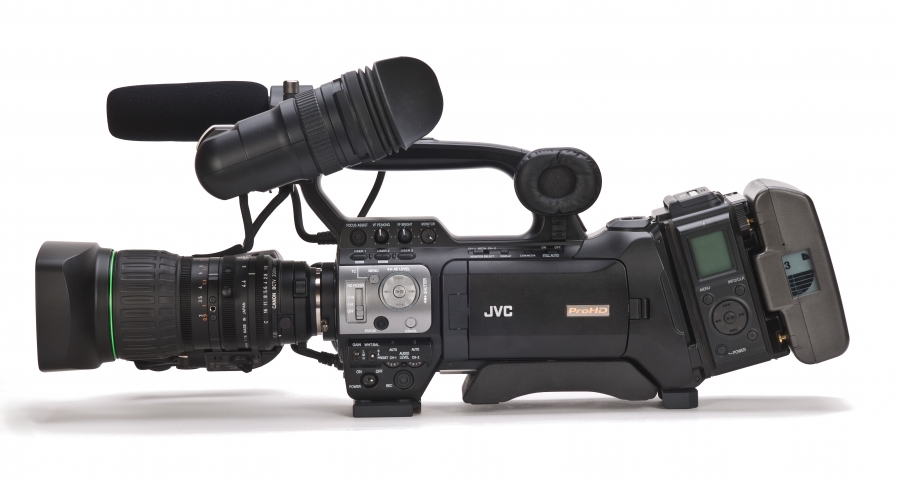

A l'époque, je ne mettais pas penché sur sa grande soeur, La HM700, qui, malgré une ergonomie plus poussée, un mode manuel abouti, un capteur plus gros et un écran remarquable, avait un piqué d'image inférieur et un prix conséquent (6300 euros actuellement).
Les baisses de prix sont si rares en ce moment ! et puis c'est une caméra non AVCHD, fichiers ".mov" directement éditable dans Final Cut Pro (c'est du temps gagné) wink.gif

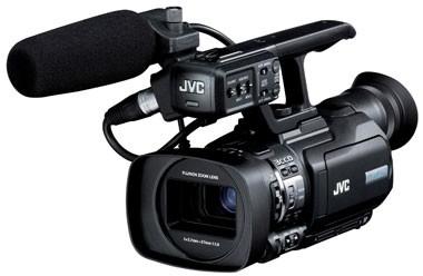

Avec un prix réajusté (environ 2500 €uros); La GY-HM150E est désormais la remplaçante du modèle de cette marque JVC qu'il faut connaître.
Cette mise à jour, semble être une très bonne alternative à l'AVCHD trop courant (codec : MPEG 2 Long GOP Variable Bit Rate à 35Mbps).
La firme affirme, ... , toujours une totale compatibilité du format d'enregistrement, des séquences, avec l'édition sous QuickTime et Final Cut Pro, un gain de temps de transfert/Conversion/Calcul, donc.

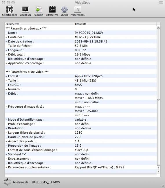

J'ai un problème : il me semble que le format résultant n'est pas compatible de Final Cut Express, dans la doc on ne parle que de FC Pro, en effet le premier test que je viens de faire ce soir le confirme : ni quick time ni FCE n'arrivent à lire ce fichier. Avec mes logiciels, seul VLC y arrive :+((
J'ai besoin d'aide pour faire absorber ces clips dans FCE, si je n'y arrive pas d'ici dimanche soir, je rapporterai le camescope pour un autre moins PRO.

après visionnage:
c'est du 720p en Apple HDV profil Main@High 1440, selon VideoSpec.
FCE devrait pouvoir travailler avec du HDV (qui sera transcodé en AIC), as-tu branché la caméra directement (= toute la structure de la carte) et ne pas seulement donné le fichier vidéo ?

En effet, il semble bien qu'un module complémentaire soit nécessaire, pour la lecture de la séquence;
une analyse sous VideoSpec le confirme, un clic sur l'icône ''outils'' vous le prouvera.
La visualisation, peut-être faite, mais c'est vraiment bizarre qu'Apple (partenaire dans ce coup-là) n'est pas fourni le module idoine, pour lire le HDV 720p25, à la vitesse la plus basse (19Mbps)
très curieux aussi le fait que le module d'encodage ne soit pas reconnu !
