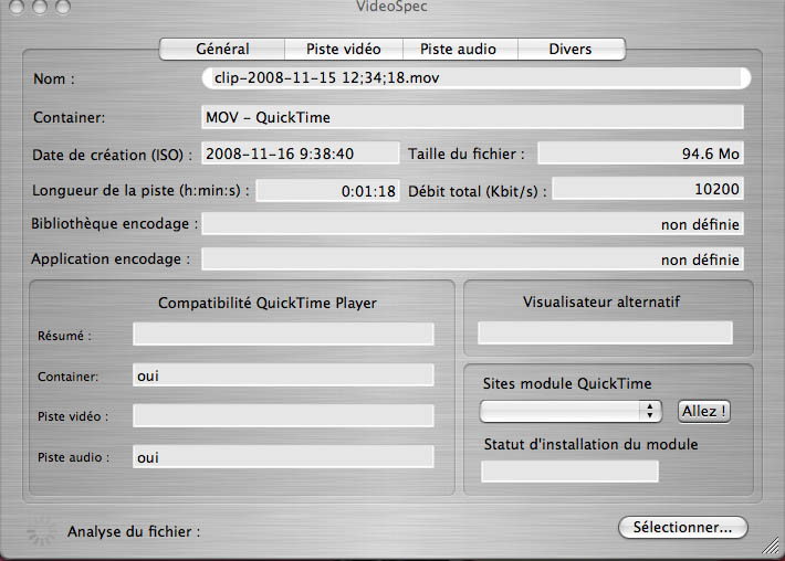

Ce format existe, ce doit etre du mpg2.
Voici une photo des infos du fichier.
Merci d'avance

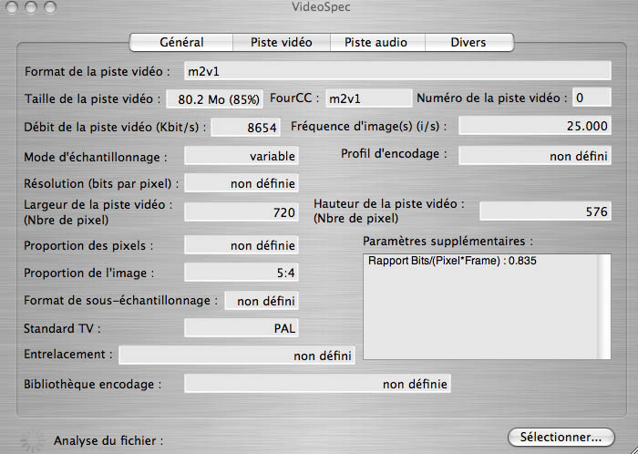

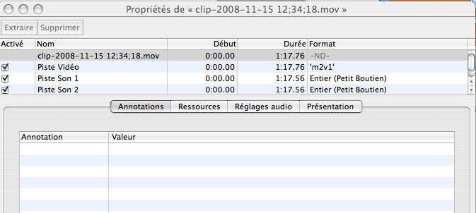

Voici donc des infos plus précises.

Ça, c'est un bug de VideoSpec wink.gif . 'm2v1' correspond au FourCC et comme il n'est pas documenté dans VideoSpec il apparait aussi dans le format de la piste vidéo... C'est probablement une piste vidéo de type mpeg-2 provenant de l'importation de fichier MOD. La compatibilité QT apparait alors incomplète... Serait-il possible d'avoir un petit extrait à disposition ?
