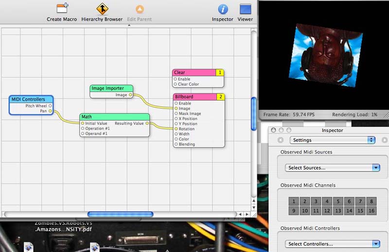

dans ma compo je désirerai inclure le controle d'une forme (un cube par exemple) avec mon controlleur midi, c'est une "Evolution X-session",
Donc je place mon patche "midi controller" dans ma compo, mais ensuite ?? je bouge mes potars de mon controlleur mais il ne se passe rien huh.gif

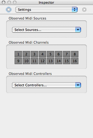

- Quel version de Quartz Composer as-tu ? il semble qu'il y ait eu des évolutions importantes . De fait il y a 2 "Midi Controller" sur la dernière version de Quartz ( Sender et Recever )
- As tu renseigné le patch ( patch inspector / seting ) ?
- A savoir : les sorties sont comprises entre 0 et 1 , si cela se trouve il te faudra ensuite travailler le résultat avant de les lier aux entrées suivantes .
Posté 19 juillet 2008 - 17:56
Quels réglages sont dans les settings du patch MIDI Controllers ?

dans le patch "midi controller" j'ai designé le port 1

bon alors voilà j'ai trouvé une piste, en branchant mon controlleur midi, dans le patch "midi controller" j'ai choisi le port 1 et dans "observed midi controllers" il y a un choix de 0 à 119, en choisisant le numéro 10 (PAN) qui correspond au crossfader du controlleur (allez savoir pourquoi le 10 est assigné à celui-ci...)
après avec le patch "math" j'ai fait une multiply par 100 pour augmenter la valeur car sinon elle est trop faible et ensuite j'ai branché sur rotation du billboard, donc je peux tourner mon billboard avec mon crossfader !
