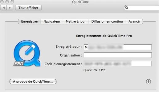

J'ai donc payé à nouveau pour télécharger Quick Time pro (pour pouvoir lire mes MPEG 2 existants) mais il semblerait que rien ne se passe.
2 questions :
- l'écran joint est-il la preuve que le téléchargement s'est bien passé (suivi d'une relance machine)
- le logo QT avec mention pro s'affiche-t-il dans votre Dock ? (après relance et effacement, le logo simple s'affiche)
Merci pour vos conseils.
2 questions :

C'est le module QuickTime MPEG-2 qui est requis pour lire (décoder, pas encoder) les MPEG-2, pas QuickTime Pro (qui est aussi bien utile parfois).
L'icône de QuickTime dans le Dock est identique en version pro, ce sont surtout les fonctions d'export qui sont activés. La capture d'écran indique que l'enregistrement est le même.
