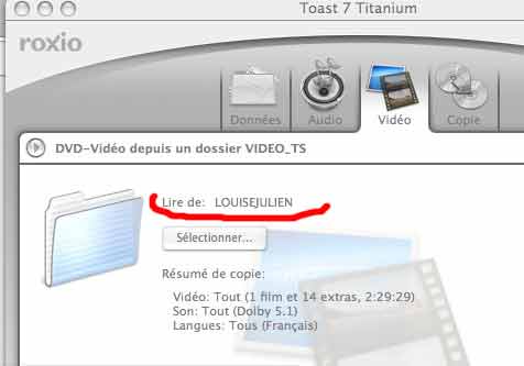

#7 js95
js95
  • 186 messages
  • Location:Val d'Oise
Posté 03 décembre 2007 - 15:50
Bonjour Uz,
Oui, c'est exact, mais ça ne prends pas beaucoup de temps de créer des dossiers avec le titre du film, et d'installer les "vidéo TS" pour archives. Ensuite, il suffit de glisser le dossier directement dans toast pour faire une copie. Et comme celui-ci est intelligent, il nomme le DVD du nom de dossier.
[attachmentid=138]
