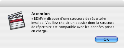

Second essai sur un Mac Pro de course (8 coeurs, 4 Go, etc) : FCP 6.0.1 ne reconnait pas la structure du dossier et me dit :
"Attention
<BDMV> dispose d'une structure de répertoire invalide. Veuillez choisir un dossier dont la strucuture est compatible avec les données prises en charge"

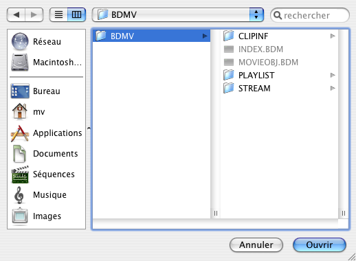

Pourtant, je choisis bien mon dossier BDMV :
Troisième essai sur un modeste iMac Intel, après une nouvelle installation propre de FCP 6 et mise à jour : même problème !
Une idée pour me permettre d'avancer ?

est-ce que tu as essayé de lui donner plutôt le dossier "Stream" directement ? unsure.gif

Le problème est qu'on ne sait pas ce qu'attend FCP exactement comme dossier, pour pouvoir diagnostiquer l'erreur.

je confirme également la bonne adéquation avec un dossier extrait d'un camescope Sony, j'ai pu aussi faire l'essai.
il faut que le dossier soit complet pour être accepté par Final Cut, notamment qu'il ne manque aucun fichier dans le dossier Stream par rapport au dossier ClipInf. Si on retire un seul fichier MTS du dossier Stream par exemple, Final Cut refuse de traiter l'ensemble du dossier.
Il faut le savoir, c'est un sacré piège…
