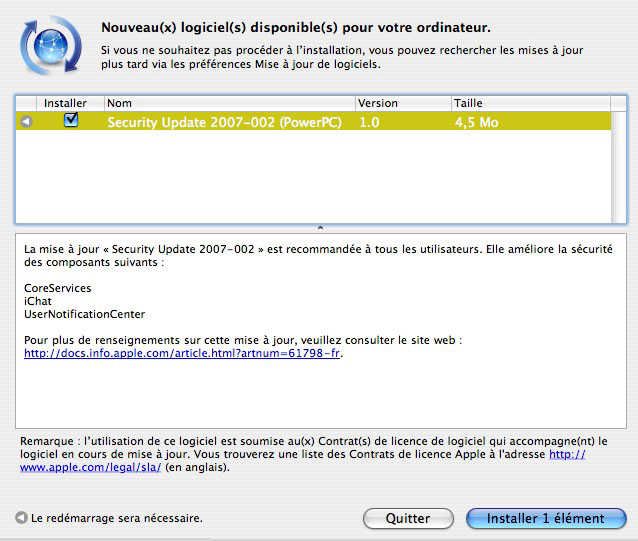

j'ai un souci avec la dernière mise à jour de Tiger (photo jointe). En effet, je fais la MàJ, je redémarre, tout semble OK. Le lendemain, la même MàJ est de nouveau proposée ! je l'ai fait plusieurs fois et le phénomène se reproduit toujours. sad.gif Dans le dossier "receips", le paquet est bien là, alors que faire ?

Posté 12 mars 2007 - 13:51
salut,
problème connu apparemment, et lié en général à une "délocalisation" (suppression de langues).
essaie déjà de réappliquer la MAJ standalone sur la page d'Apple.
voilà, UZ

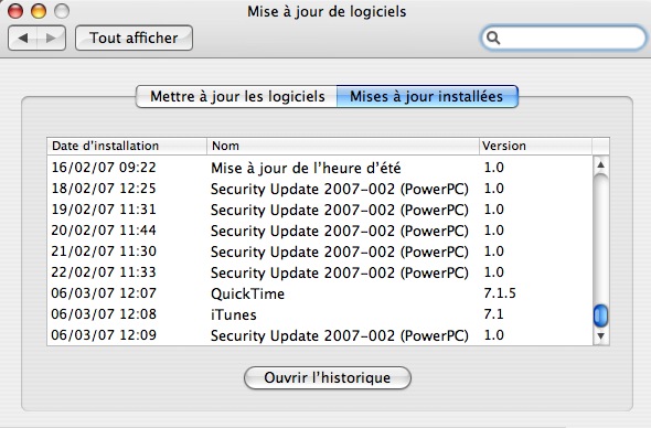

J'ai suivi ta recommandation, et attendu le lendemain pour voir, et là, la MàJ automatique me propose de nouveau celle-ci. blink.gif j'ai une image des MàJ installées, et elle apparaît bien plusieurs fois, Alors comment savoir si elle à bien été prise en compte ? unsure.gif

Posté 13 mars 2007 - 15:56
Oui, mais alors, est-ce que tu as "délocalisé" ta machine, ou fait un install personnalisé sans d'autres langues? unsure.gif
je te joins le fil de discussion sur MacBi (y en a eu aussi sur MacGé il me semble):
http://forum.macbido...p;#entry2124356
commence par la fin...
bonne chance, Uz

Posté 13 mars 2007 - 16:02
J'ai effectivement viré toutes les langues sauf français (bien sûr) et Anglais (pour l'Anglais, j'ai conservé toutes les versions).

Posté 13 mars 2007 - 16:39
re,
Merci Uz, pour ton lien, j'ai fait comme signalé sur ce site, j'ai ajouté un dossier de langue vide (n'importe quelle langue) dans iChat ("contents/ressources"), puis fait la MàJ, puis redemander celle-ci, et mon log est à jour, tout est OK
