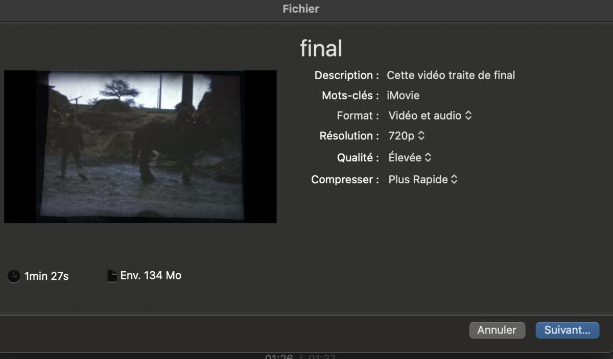

je n'ai fait aucun traitement a part scinder un extrait de video (env 2 minutes) et  tenter d' exporter cette sequence  au format mp4.
Mais Que pourrai-je faire comme règlage  qualité  par exemple ?

Concernant tes vidéos en container AVI de départ, peut-être n'y avait-il pas à convertir en mp4, seulement à ré-encapsuler, ce qui t'aurait évité la durée de la conversion.
Sachant que le ré-encapsulage est instantané et aussi qu'il vaut mieux éviter si possible le transcodage.
Pour cela il faudrait que tu la passes sur MediaInfo pour savoir de quel codec vidéo s'agit-il dans le container AVI.
S'il s'agit d'un codec compatible Mac, le ré-encapsulage peut alors se faire dans Shutter Encoder, gratuit.
Quant à ta dernière question, difficile de te répondre sans avoir aucune information sur ta vidéo transcodée avec VLC.
Sachant que faute d'autres informations, le débit automatiquement proposé par défaut par iMovie permet en général un bon niveau de qualité.
