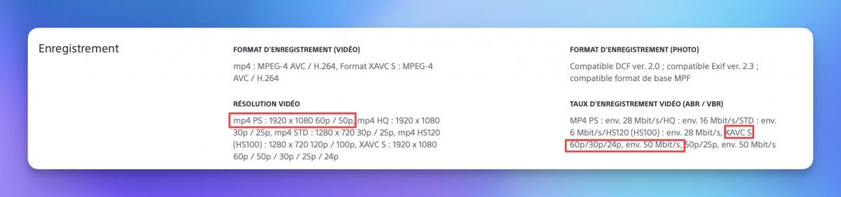

- enfin, il y a un élément essentiel, le débit de la piste vidéo : pour un codec donné une définition donnée et une fréquence d'images donnée, il est nécessaire de ne pas descendre en dessous d'un certain débit si l'on ne veut pas voir se dégrader la qualité.
Dans ton cas, tes vidéos sont encodées par ta caméra en container mp4, avec l'unique codec H.264.
La définition maximale est la FHD (1080 x 1920), avec des fréquences d'images 25, 30, 50, 60 images/s.
Et les débits varient en fonction des différentes combinaisons de définition/fréquences d'image de 6 à 50 Mbps (sachant qu'il faut diviser cette valeur par 8 pour obtenir le poids des vidéos par seconde en ko ou Mo.

Si tu as filmé en FHD à 50 Mbps …“ Question : comment puis-je savoir que c’est à “ 50 Mbps “?
“Malheureusement iMovie ne connais que les fréquences d'images américaines : 30 et 60 ips.“ Question : J’ai paramètré 60ips à ma caméra, alors qu’est-ce de iMovie en fait puis YT ?
Et pour ma caméra, je peux choisir entre ces 2 paramètres
“MP4 ou HD (AVC S DH) ?… sans comprendre ce qui serait le meilleur choix, j’ai pris MP4, d’où ma question qu’en pensez-vous ?“

Lorsque tu filmes en 60 ips, il te faut préférablement exporter dans cette fréquence d'image. YouTube va ré-encoder en VP9 ou AVC1 dans la même fréquence.
Pour ton choix d'enregistrement caméra, à ta place, je choisirais la définition la plus élevée qu'elle est susceptible de produire, à la fréquence d'image la plus élevée et au débit le plus élevé.

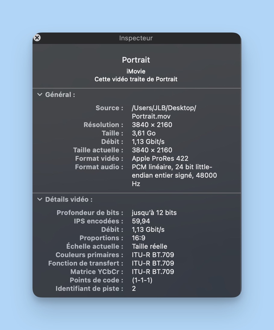

Ce qui compte, c'est ce qui sort d'iMovie avant d'être uploadé sur YouTube. Voici à titre d'exemple ce qu'indique l'inspecteur de QuickTime pour un clip issu d'iPhone exporté d'iMovie en ProRes :
Si l'on uploade cette vidéo sur YouTube et qu'elle est parfaite en lecture avant upload, peu importe l'encodage de YouTube, on peut être certain qu'il n'y aura aucun artefact.

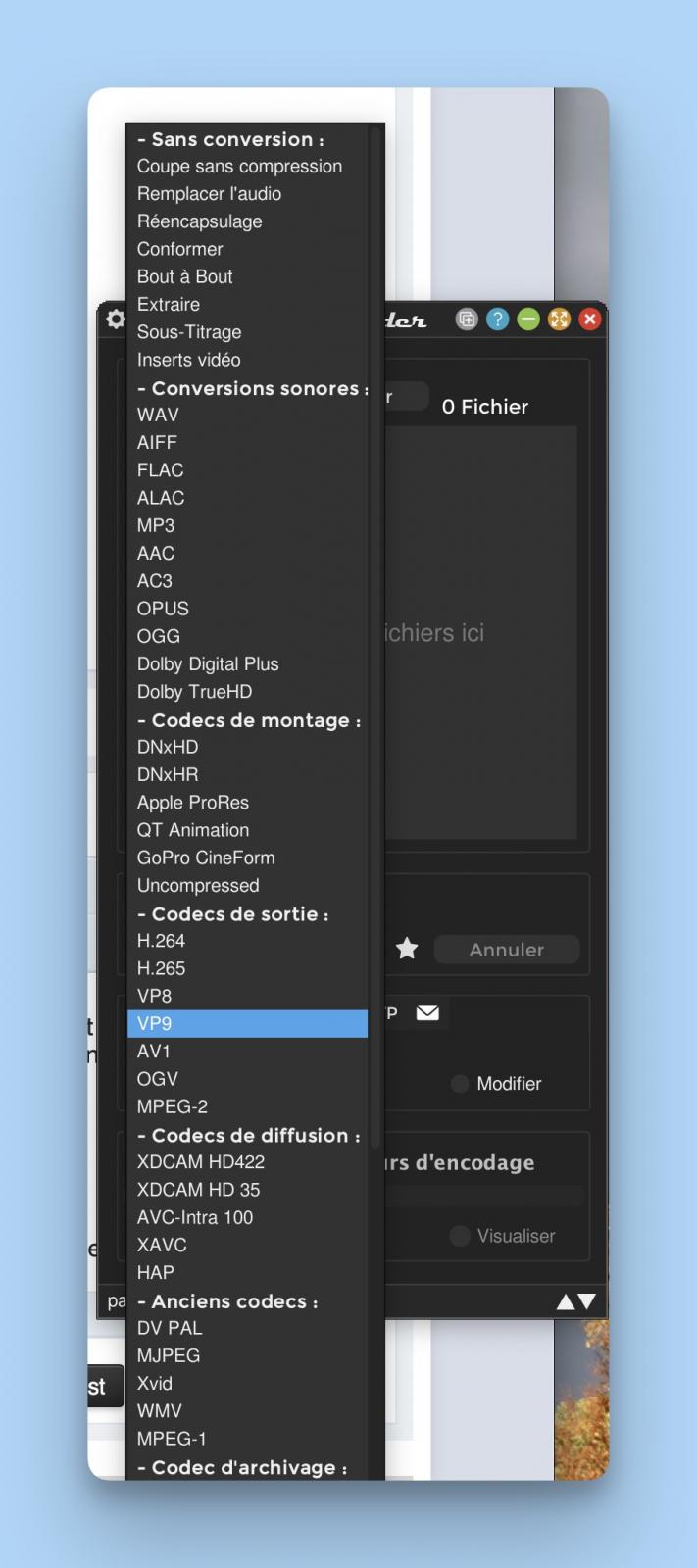

Concernant tes dernières questions :
- Adapter que je ne connaissais pas est un simple convertisseur de vidéo/audio/image, tu ne peux apparemment pas faire de montage avec ça.
L'appli est basée sur la bibliothèque du monde libre ffmpeg comme toutes les applications de ce type : Shutter Encoder, Avidemux, et autres Handbrake.
- Shotcut : c'est une véritable appli de montage vidéo, multi plateforme comme il en existe d'autres fonctionnant sur Mac. Contrairement à iMovie, c'est un vrai multipistes et une sérieuse alternative pour débuter dans le 'vrai' montage vidéo.

Posté 18 décembre 2023 - 11:23
Finalement j'ai installé Adapter et me suis rendu compte que je l'avais testé en son temps. Sans intérêt.

Les indications que tu fournis n'apportent malheureusement rien et ne permettent aucunement de t'aider. :mellow:
Dommage mais que devrais-je te donner …  I’ “Inspecteur“ ?
Le voici

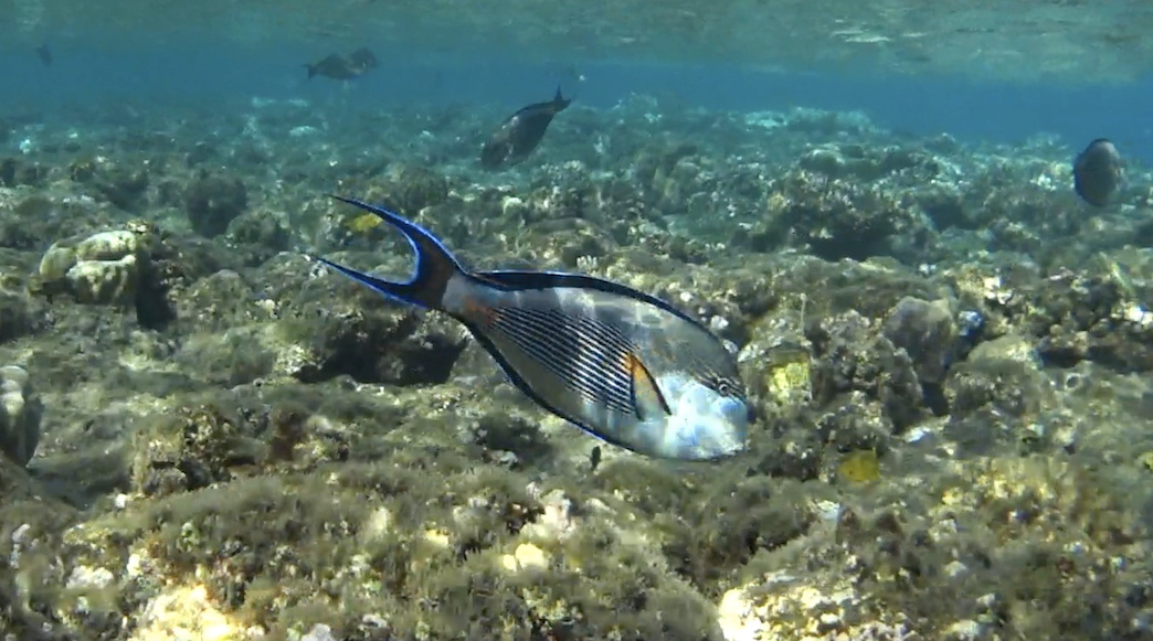

Ma vidéo n’est pas massacrée, seulement un passage critique vers 7 min de ma vidéo du Shams Alam en .mp4   … ou .mov est mauvais, voir les captures d’écran ci-dessous.
Ce que ma camera via “iMovie“ (Les contours de l’oeil du poisson sont nets)
Ce que Youtube donne (Les contours de l’oeil du poisson sont troubles, ainsi que le reste)

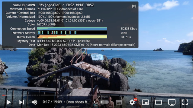

C’est ce qu’un membre de mon forum, Juan Carlos, me conseillait et qui lui a donné de meilleures vidéos sur YT, elles sont magnifiques.
Il utilise  : Hitfilm Express avec lequel il paramètre : 1440p et 20Mbps et YT utilise le codecs VP09 au lieu de ACV1 et concernant “Pixellisation“ c’est aussi ce que j’avais trouvé … acv1  à remplacer par vp09  obtenu par 1440p et 20Mbps  !

Les infos de la vidéo de  Juan Carlos, qui me conseille 1440p etc avec codecs vp09
Ci-dessus c’est une copie d’écran de   : https://www.youtube....h?v=5Wxjdgo4ldE

Première remarque à propos des deux images de poisson : pour comparer, il faut faire correspondre exactement les deux images sachant qu'il y en a 60 ici dans une seconde.
Manifestement, dans ton cas ce ne sont pas les mêmes.
A défaut d'utiliser Hitfilm qui fonctionne sur Mac, tu peux toujours tenter à partir de ta vidéo ProRes, le transcodage les quelques mn de la partie de ton film qui pose problème en VP9 et AV1, et les uploader ensuite sur YT, tu verras bien si c'est mieux.
Pour cela, ouvre ta vidéo ProRes avec QuickTime Player, puis menu Edition/Elaguer. Déplace les poignées qui apparaissent en bas de la vidéo de façon à ne laisser que le passage qui pose problème, clique sur le bouton Ajuster puis enregistre (ça ne touche pas à ton original, ça n'enregistre que la partie sélectionnée et c'est instantané puisqu'il n'y a pas de ré-encodage).
Ensuite, télécharge Shutter Encoder (gratuit), et transcode ton passage en VP9 puis en AV1 avant d'uploader les deux sur YT.
Tu verras bien ce qui se passe.
Ok, Je comprends  :(
Là petit problème!
Shutter Encoder propose :  Version INTEL 64 BITS ou Version APPLE SILICONE !
Question lequel choisir car dans MacBook Pro > Matériel  je ne vois rien qui me permette de choisir?

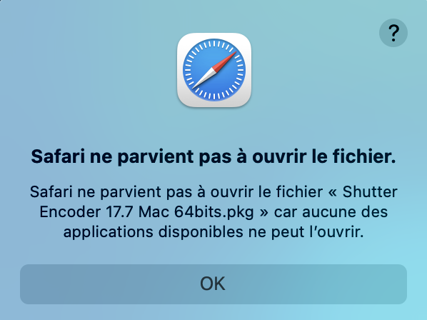

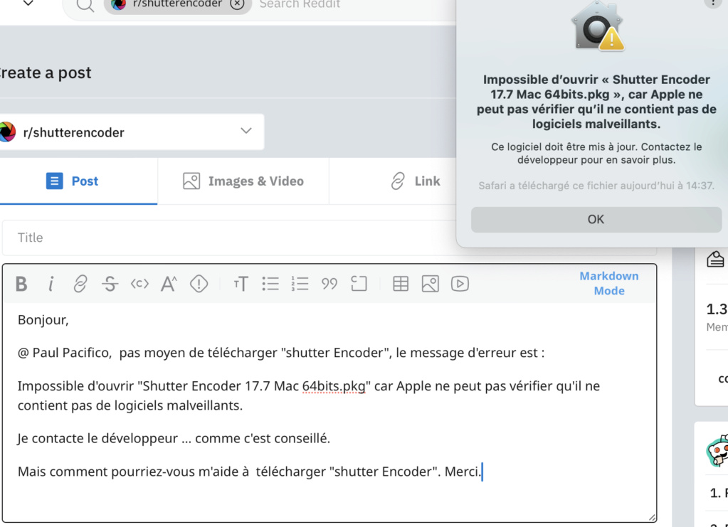

C’est la galère pour télécharger “Shutter Encoder“  et ça coince.
Je me suis inscrit, voici la succession des évènements / messages ( en images) en ne sachant que cliquer sur des  « OK »
1) Merci de Paul Pacifico
2) Lien pour télécharger "Shutter Encoder"
3) Impossible d'ouvrir… si malveillants
4) Impossible d'ouvrir l'application -128
5) Safari ne parvient pas à ouvrir le fichier
6) Mon message sur Reddit  (Puisqu’il faut passer par là en cas de problème)
Pas encore de réponse au message ci-dessus !
Comment parvenir à télécharger “Shutter Encoder“?

Mais c'est un message classique de macOS. Il ne faut pas en tenir compte, c'est juste que Paul Pacifio n'est pas un développeur Apple. Mais crois moi, tu ne risque absolument rien, c'est sérieux… ;)
Voici l'instruction d'Apple pour installer quand même ce type d'appli : https://support.appl...6/14.0/mac/14.0
Autrement dit :
  1. Cliquez sur l’icône de l’app en maintenant la touche Contrôle enfoncée, puis choisissez Ouvrir dans le menu contextuel.
  2. Cliquez sur Ouvrir.
    L’app est enregistrée en tant qu’exception dans vos réglages de sécurité et vous pourrez l’ouvrir par la suite en cliquant deux fois dessus, comme n’importe quelle app enregistrée.
Edit : En tous cas, Safari n'a rien à voir.
Une fois le téléchargement fait, tu dois trouver l'installateur dans ton dossier Téléchargements. Ta capture d'écran en 2/ n'est pas un lien, c'est l'installateur de Shutter Encoder, il te suffit de procéder comme précisé ci-avant.
Modifié par JLB21, 21 décembre 2023 - 10:45.

Ai-je bien tiré le max des possibilités de « Shutter Encoder » en choisissant .mkv et un bit rate de 20000Mbps, rien d’autre?

J'ai vu que tu étais parvenu à installer Shutter Encoder. C'est l'un des outils les plus complets basé sur ffmpeg pour les conversions de tous ordres.
Tu auras pu découvrir que certains codecs ne sont pas compatibles avec les containers classiques puisque tu as dû choisir le mkv…
A noter en passant un excellent lecteur sur Mac tous codecs/containers : IINA
J'ai constaté en effet la pixellisation de certains passages. On dirait aussi des défauts de MAP, mais si tu me dis que l'original est bon, je n'ai pas à mettre ta parole en doute.
Concernant ton réglage dans Shutter Encoder, 20 Mbps (20 000 kbps) est à mon avis inutilement élevé pour du VP9 (sensé être un équivalent supérieur qualitativement au H.265), surtout pour du 1080p.

Tu dois savoir en effet que lorsqu'une vidéo est compressée en H.264 ou H.265 ou VP9 ou autre, seule une image sur x images est entière.
Il est donc d'autant plus difficile à YT de reconstituer les images pour les décompresser ensuite.
Au contraire, le ProRes suppose une compression intra-image : chaque image est totalement indépendante de l'autre. Il est donc plus facile à l'encodeur YT d'effectuer une compression sans artéfact.
