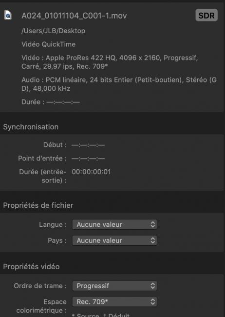

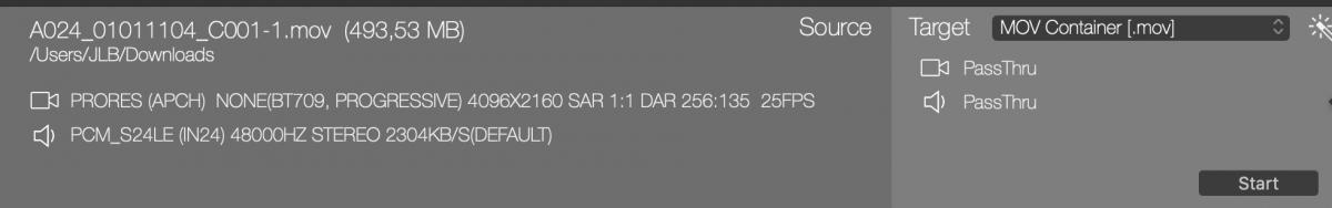

Posté 10 janvier 2020 - 19:34
Ton fichier est pris dans ff-Works qui l'interprète bien :
Mais si on lance un ré-encapsulage ou que l'on essaie de le convertir, un message indique 'No such file or directory'
Je l'ai glissé sur Compressor qui reconnait la nature de la vidéo, mais il y a échec tant en conversion vers ProRes HQ, même en Vidéo/audio passthrough. Sans explication.
Il est vu à l'import par FCP X, mais un message indique qu'il n'est pas importable.
Enfin Catalyst Browse ne discerne aucune métadonnée dans le fichier…
