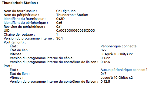

Depuis peu,( en suivant l'exemple de JLB21 ;) ) je réalise les montages sur un disque dur externe Crucial 2,5 SSD MX300 525GO SATA III dans un boîtier Slate Storeva USB 3 UASP; 78 GO sont utilisées actuellement ; le disque dur est connecté à la prise USB3 d'une station thunderbolt Caldigit elle même connectée au port thunderbolt de mon iMac qui ne possède que des prises USB2.

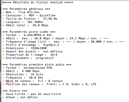

Voici un scan d'un clip video : Capture d’écran 2018-03-29 à 14.42.38.png
Est ce que le problème pourrait venir de la faiblesse de la carte graphique ou du processeur?

Mais tu n'as pas d'autre choix que de te connecter à un dock Thunderbolt pour avoir de l'USB3. Et l'USB3 ainsi autorisé n'a-t'il peut-être pas la même effcacité qu'une prise en natif sur l'iMac ?

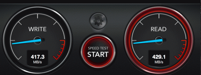

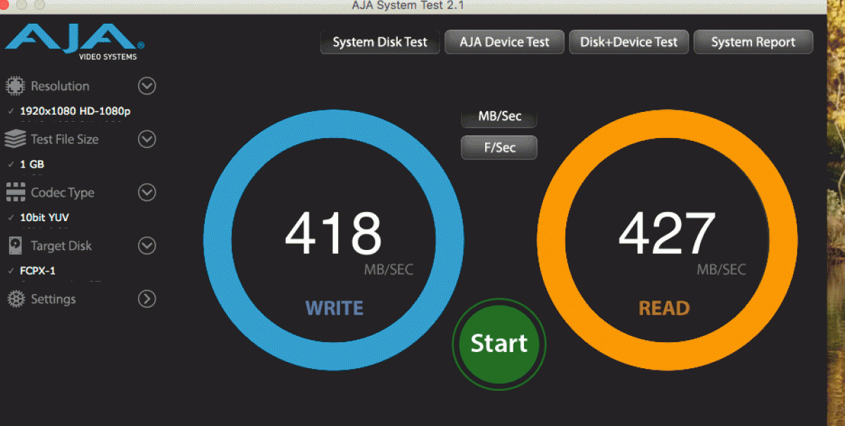

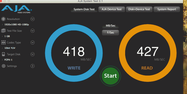

Car mon SSD connecté directement à une prise de l'iMac, me permet les débits suivants :
Capture d’écran 2018-03-29 à 15.52.43.gif  Capture d’écran 2018-03-29 à 15.54.15.gif

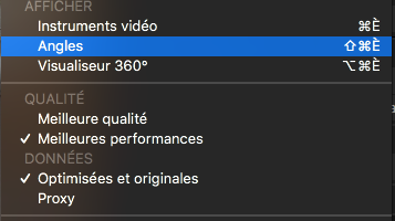

Et juste avant d'exporter il te suffira de basculer sur Optimisées et Originales.
Et quand le projet sera exporté, de supprimer les données Proxy.
Posté 29 mars 2018 - 18:54

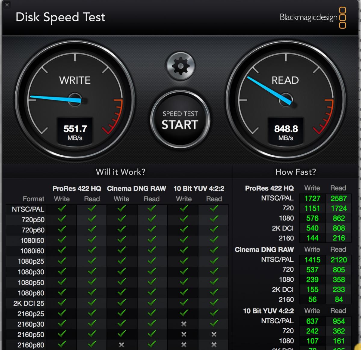

avec mon Sandisk Extreme 900 960 Go
(branché en USB 3.1 dans le port TB3)

J'écrivais çi dessus que le bouton"générer un proxi" n'apparaissait pas; comment procéder pour passer de fichiers optimisés à proxy dans la timeline lors du montage?

Je crois avoir compris; je pensais d'abord que la création des fichiers proxy pouvait s'effectuer à partir de la timeline; en fait, de ce que j'ai compris, il faut effectuer cette manipulation depuis le navigateur; j'ai déjà installé mes plans dans la timeline (fichiers originaux ); si je comprends bien, il faut que je sélectionne dans le navigateur tous les plans installés dans la timeline et cliquer sur le bouton "générer un proxy".Une fois le projet terminé, avant l'exportation,je sélectionne dans"présentation"à droite du visualiseur "données optimisées et originales".
 Est ce bien là bonne manipulation?
