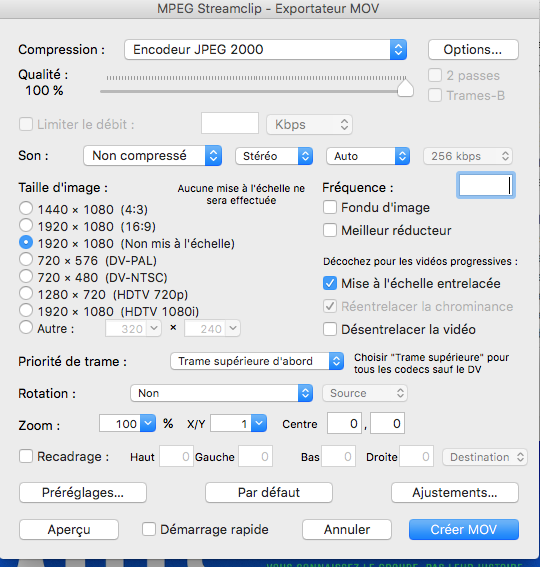

Très étrange, j'exporte en QT, effectivement l'option JPEG2000 est, mais le bouton "validation" en bas a droite de la fenetre est "MOV", et il m'exporte le fichier en .mov !!!

le format a priori du fichier equ'il faut est du type : file.jp2k.
Avec Mpeg Streamclip, malgres l'encodeur JPEG 2000, il me sort bien un MOV... :(

en principe, le codec (jpeg2000) et le containeur de la vidéo (.mov) n'ont pas grande chose à voir (dans un .mov (ou .avi, ou .mp4 ou autres) il y peut y avoir plein de codecs vidéo différents.
Cela dit, dans ton cas précis je n'en sais strictement rien sur ce qui est demandé. L'ami Google montre qu'il y a de divers encodeurs pour faire du (m-)jpeg2000, tous payants si j'ai bien vu (dont celui de MainConcept).
