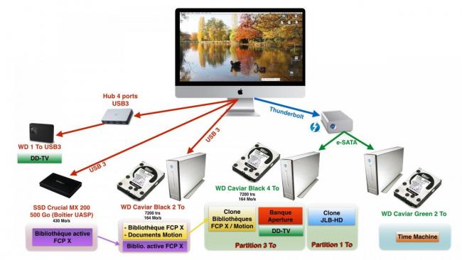

J'ai un 27" fin 2015, i7 4GHz, 24 Go de RAM, carte graphique 4 Go, FusionDrive 2 To. Le plus puissant existant, une super machine…
Mais je pense que tu devrais pouvoir 'tourner' en FHD avec ta machine actuelle, en connectant un SSD via ta connexion Thunderbolt.
Ma bibliothèque de travail est disposée sur un SSD de 500 Go, dans un boîtier UASP connecté en USB 3. J'y importe tous mes nouveaux Evénements, j'y crée tous mes nouveaux projets. Et quand un projet est terminé, j'ouvre ma bibliothèque principale et j'y déplace le projet/Evénement terminé avec la commande idoine de FCP X.
Celle-ci est localisée sur un WD Black Caviar de 2 To avec disque à plateau 7 200 trs, connecté en e-sata grâce au convertisseur de la CIE thunderbolt vers e-sata.
La place libérée permet d'importer à nouveau.
Et à tous moments, j'ai accès à tous mes rushes depuis l'origine en ouvrant ma bibliothèque principale simultanément avec ma bibliothèque de travail.
Le SSD m'offre des débits supérieurs à 400 Mo/s en écriture/lecture, le WD seulement 120 Mo.
Dans ton cas, avant de changer ta machine, tu pourrais envisager de commencer par là : un adaptateur Thunderbolt vers USB 3, et un ensemble boîtier UASP/SSD.
Ex; : adaptateur vers USB3 + e-SATA (avec la sortie e-SATA, tu peux connecter un DD à plateau en boîtier e-SATA pour disposer ta bibliothèque principale), un excellent boîtier, le même SSD que le mien.
Le tout : 285 €.
Et si tu neutralises le rendu en arrière plan, tu vas retrouver du plaisir au montage de FHD avec FCP X.
Voici mon plan de stockage (sachant que je procède par clonage d'un disque à l'autre avec CCC) :
