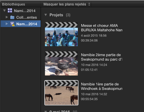

Bonjour à tous
J'ai la dernière version de FCPX(10.2.3)
Je viens de constater que dans l'une de mes bibliothèques, il y a un triangle jaune avec un point d'interrogation;
Je n'ai pas l'impression que cela affecte les évènements et projets; pouvez me dire ce que cela signifie?
Posté 10 mai 2016 - 11:01
Extrait du Menu Aide de FCP X :
Icônes d’avertissement : Lorsque des images s’affichent en rouge avec un triangle d’avertissement jaune dans la timeline ou dans un événement, Final Cut Pro vous signale en fait qu’une partie de votre projet ou de votre événement est manquante. Plusieurs raisons peuvent expliquer la disparition de plans, d’événements, de fichiers de média et d’effets : le déplacement de projets, d’événements et de fichiers d’un ordinateur à un autre et la gestion active de vos médias à travers le Finder sont deux raisons courantes.
Si tu ouvres à l'aide de la flèche le dossier Nam…2014, tu vas obligatoirement trouver dans la liste des éléments contenus, un ou plusieurs d'entre eux avec ce même triangle jaune. Et lorsque tu le sélectionnes, il s'affiche dans le visualisateur en rouge avec un triangle jaune et la signalisation 'Fichier manquant'.
Il faut donc vérifier qu'aucun de tes projets n'est concerné. Moyennant quoi, tu peux le supprimer ou le mettre à jour.

Posté 11 mai 2016 - 12:56
Bonjour et merci JLB21,
ça faisait longtemps que je n'avais pas posté!!; content de te lire.
Si je clique sur la flèche devant "Nam 2014", rien ne se passe mais j'ai bien mes 3 projets ainsi que les clips,les bandes musicales,les cartes...il n'y a pas d'avertissement sur les clips
Je ne comprends pas ce qui se passe.
Posté 11 mai 2016 - 13:47
Et lorsque tu ouvres les trois projets les uns après les autres dans la timeline, que se passe-t-il ? Ne manque-t-il pas dans l'un ou l'autre un effet, un titre, une photo ou que sais-je ?

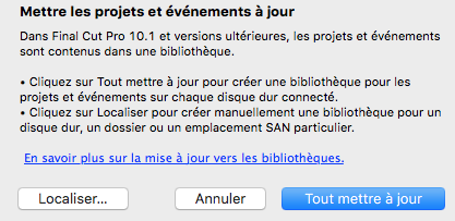

Posté 11 mai 2016 - 16:53
De toutes façons, si tout s'ouvre correctement sans aucun manque, tu n'as pas de soucis à te faire.
Pour les pistes sonores dissociées, c'est que tu as détaché l'audio. On ne peut pas revenir en arrière sauf à reposer la sélection depuis le navigateur d'événement sur le plan de la timeline.
Ce que tu peux essayer, pour faire disparaître ce signalement apparemment intempestif, c'est de tenter Fichier/Mettre les projets et événements à jour, ou déplacer tous tes Evénements/Projets dans une nouvelle bibliothèque.

Posté 12 mai 2016 - 10:55
Bonjour JLB21,
Je ne voudrais pas que l'option"mettre les projets et évènements à jour" concerne l'ensemble de mes projets et évènements mais simplement ceux de la bibliothèque Nami 2014

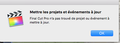

Si je clique sur"tout mettre à jour"
Je ne comprends pas!
Encore merci pour ta contribution
