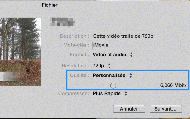

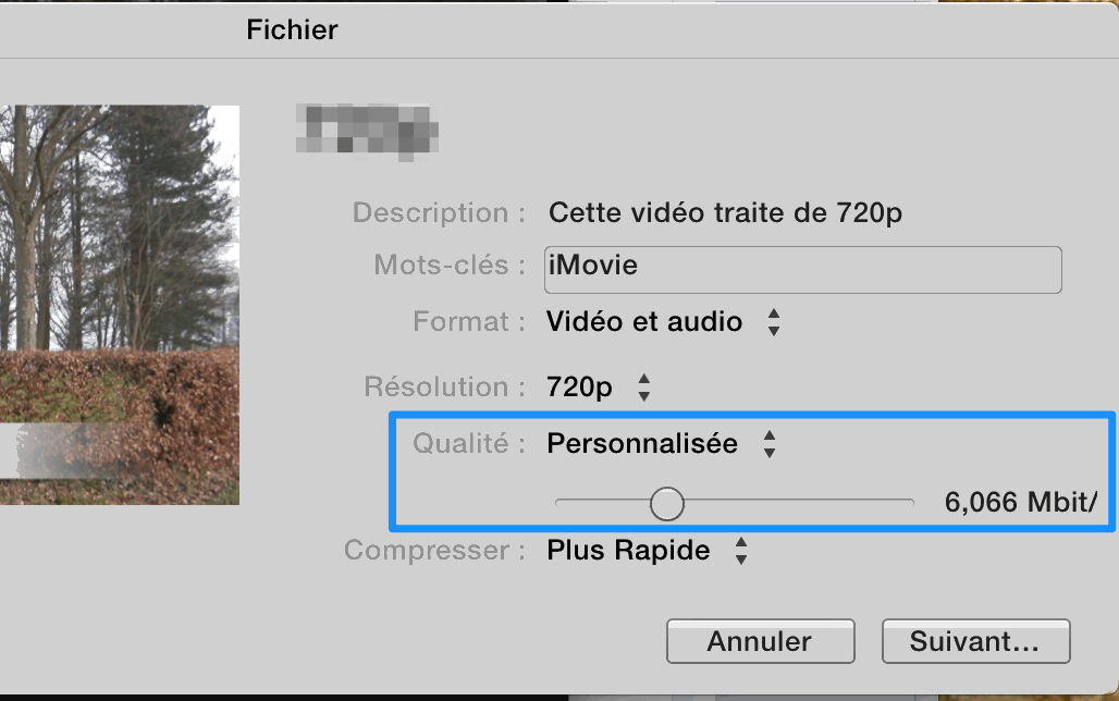

Sache que tu peux déterminer ce débit en sortie d'iMovie 10.1.x : Exporter/Fichier/Qualité : Personnalisée, puis déplacer le petit curseur de débit pour obtenir approximativement 6 Mbps (voir capture d'écran).
