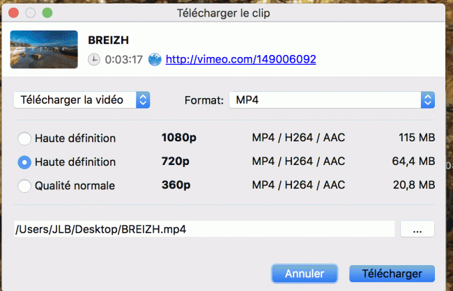

Concernant Viméo (que j'ai personnellement abandonné depuis longtemps), voici comment les possibilités de téléchargement ressortent :
Effectivement, pas question de 4G, mais seulement du 1080p à 5 Mbps (pour du 1080p, YouTube permet le 60p à 7,5 Mbps).

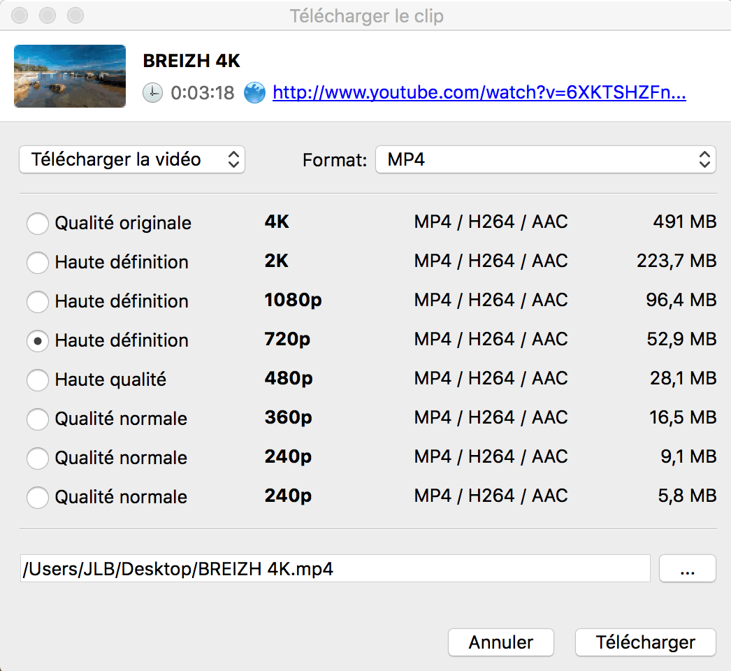

Posté 18 décembre 2015 - 14:51
J'ai visionné en 2K et 4K. Le 4K est magnifique, mais mon débit ADSL est trop juste, avec des arrêts fréquent de la vidéo. En revanche, le 2K est déjà très beau.
Voici ce que m'indique 4K Video Downloader :
Ce qui suppose du 22 Mbps pour le 4K et 10 Mbps pour le 2K. Seules les personnes disposant de la fibre optique ou d'un ADSL meilleur que le mien pourront admirer ton 4K. Mais pourquoi pas.
En revanche, le 2K avec ses 10 Mbps sera beaucoup plus accessible et devrait être très supérieur qualitativement au 1080 25p à 4,3 Mbps.
