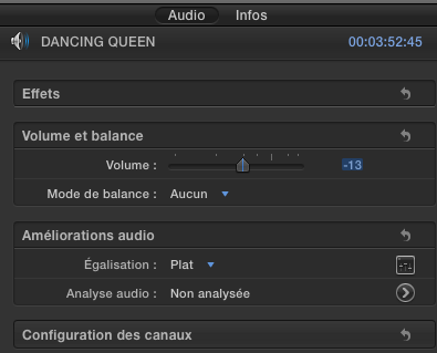

Je ne comprends pas très bien ta question. Soit tu neutralise ta piste en appuyant sur 'V', soit dans l'inspecteur, tu en baisse le volume.
Puis, ton enregistrement off terminé, tu annules les opérations préventives…

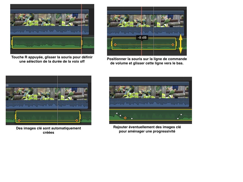

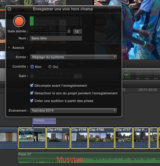

@Marbot
Voir page 195 et 196 de la notice utilisateur que l'on peut télécharger au format pdf ici
Sinon, regarder synoptique joint :
