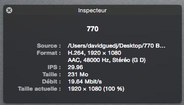

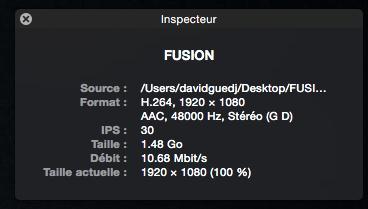

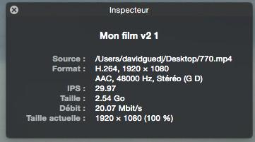

Lorsque je fusionne 2 films avec QT, je me suis rendu compte que l'on perd en qualite.
Voici mon film exporte de Imovie:
2.54 Go - Debit 20 mbit/s
Voici ma Bande annonce:
230 Mo - Debit 219,64 mbit/s
Voici mon resultat lorsque je fusionne les deux fichiers avec QT, a priori lorsqu'il resauvegarde, il y a une franche baisse de qualite...
1.48 Go - Debit 10,68 mbit/s
Une idee pour ne pas perdre en qualite ?
Posté 04 décembre 2014 - 10:56
Effectivement, j'ai vérifié, des débits de plus de 30Mbps sont ramenés à environ 10… On en apprend tous les jours !
Alors, en gratuit, une autre solution : MPEG Streamclip.
On ouvre une vidéo, menu Edition->Tout sélectionner.->Copier.
On ouvre la seconde vidéo et on place le curseur en début ou en fin selon. Puis menu Edition->Coller.
Enfin, menu Fichier->Enregistrer sous, donner un nom et un emplacement, c'est immédiat, car pas de ré-encodage (dans la mesure où les deux fichiers ont rigoureusement les mêmes caractéristiques).
Personnellement j'utilise beaucoup iFFmpeg (17,50 €) qui permet de convertir pratiquement tout en tout, ainsi que de réencapsuler n'importe quel container dans n'importe quel autre, avec une qualité irréprochable…
Ce logiciel dispose entre autres d'une fonction de concaténation extrêmement efficace, sans transcodage ou avec.
On glisse les vidéos (quel que soit leur nombre) sur la fenêtre, on clique sur Concaténer, on choisit sans encodage ou avec (dans ce cas, on peut encoder en ce que l'on veut) et on déclenche l'action.
#12 uzboxberg
Posté 04 décembre 2014 - 11:34
je ne pense pas que c'est le cas avec QT 7 (à vérifier).
