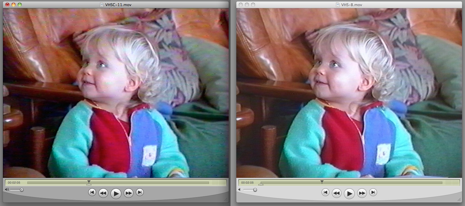

Un (contre-)exemple : la même bande lue sur 2 magnétoscopes assez récents (moins de 7 ans !) et de la même marque : à gauche, l'image présentant des défauts majeurs (cuir d'autruche, bavures multicolores), à droite celle - meilleure - du magnétoscope emprunté à un ami. La différence est flagrante et le pire, c'est que la meilleure image provient d'un magnétoscope bien meilleur marché ! Et le premier est équipé d'une sortie S-Vidéo, pas le second ! huh.gif
Pour info, l'effet de peigne légèrement présent sur la deuxième image (manche verte) n'est pas un souci, n'est visible que sur une image fixe et provient du fait que la vidéo est entrelacée.
Donc il est important de ne pas conclure trop vite à un défaut de la bande, surtout si tu as la K7 d'origine qui n'a été enregistrée qu'une seule fois !
