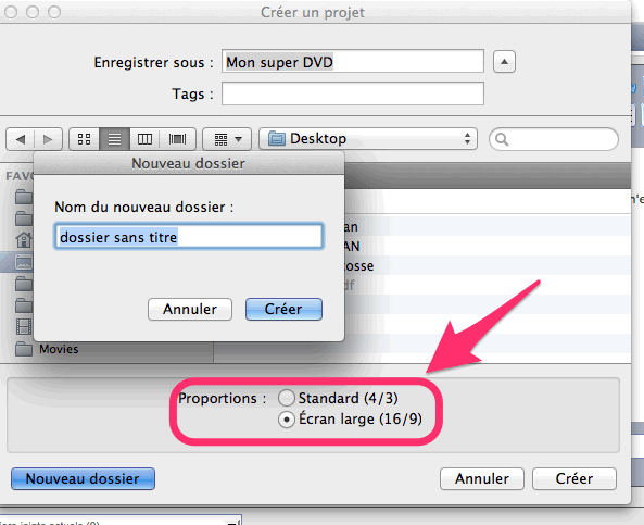

Lorsqu'on crée un nouveau projet avec iDVD, il faut préciser le choix entre 16:9 et 4:3 :

J'avais bien choisi le format 16/9 pour mon projet iDVD.
