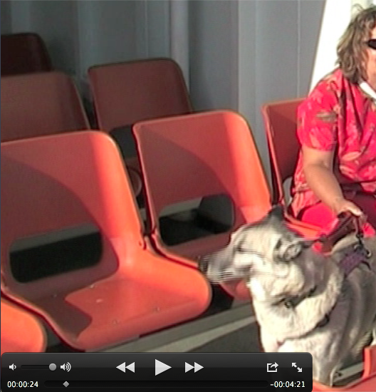

zut j'ai attrapé au club le mauvais DD, les captures ne sont pas ce DD.
ceci étant qualité finale = tributaire de la qualité d'exportation avant convertion

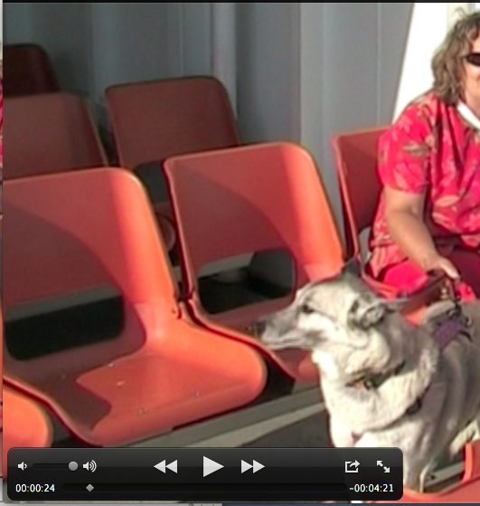

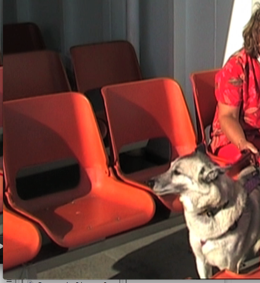

pour commencer voici 2 png intéressants.
certes la netteté est dans les choux, l'autofocus s'est callé sur les chaises mais ceci étant.
exportation de FCE en sequence autonome (devrait pas compresser)
nous constatons dans quicktime player que les objets fixes sont nettes et que les cheveux et le chien sont floues
exportation de FCE via la conversion quicktime en DV pal progressif les parties floues sonty remplkacées par des stries.
si on regarde les deux fichiers vidéo dans VLC les stries sont sur les deux vidéos
exportation avec le codec apple Prores422 hq
il faut donc trouver comment exporter avec le minimum de "perte" avant de passer en MPSC pour le H264
conclusion provisoire.
en vrac: wink.gif
je dirais qu'il faut faire attention quand on exporte une image d'un montage, car cette image d'un objet en mouvement peut bien être floue, plus encore en faible lumière (dans FCE ou QT, j'avance toujours image par image pour identifier une image qui se prête à l'exportation).
Il me semble étrange que l'export en progressif, engendrerait des stries qui sont plutôt l'apanage de l'entrelacement.
Des rushs filmés en DV, montés (= coupés et alignés bout à bout) en DV et exportés en DV, il n'y a pas de dégradation possible (selon moi) si l'on n'utilise pas de filtres, ou de réenregistrements multiples (= exportation-réimportation) d'une même séquence (ce qui revient à peu près à un enregistrement multiple d'une même photo en jpeg). La sortie finale en ProRes 422 ne devrait rien changer à la qualité d'image (tout comme la conversion en AIFF d'un mp3 n'améliore pas le son). En revanche, il est bien connu que le DV n'est pas un bon format de visionnage, il ne passe pas bien sur ordi (tout comme le AIC).
